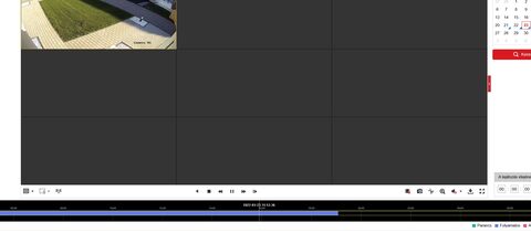

Annke nvr esetén másnak sem jelzi böngészőben az alsó sávon, hogy mikor volt esemény/mozgás?
