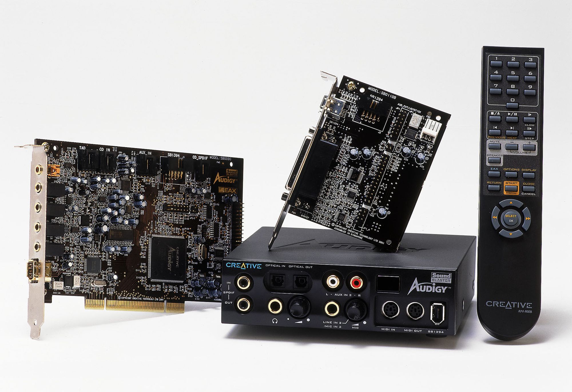

Létezik az Audigynek Platinum Ex-es változata, ami ilyen darabokból áll össze.
Bővebben: link
Ez a PH!-n is szokott néha menni, ha Audigy 1-es, olyan 18-20k, ha Audigy 2-es, akkor 30-35k
