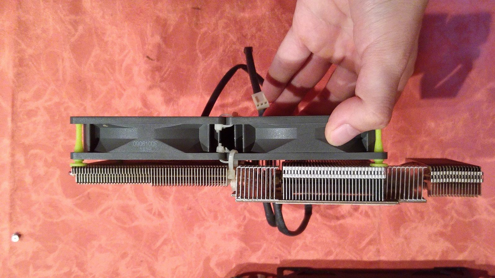

Sajnos hőfokban nem hozta, amit vártam.
Gyengébb a gyári hűtőnél ez a megoldás, lehet 3 ventivel hozná a szintet.
Ugyanazzal a beállítással, ez 62 helyett 68 fokra melegedett a vga. (Bár még a 85 is jó lenne de ez csak egy játék ahol van vsync direkt). Így ez csak a project első lépésre, ahogy lestem újra kell pasztázni a vga-t, szóval egy mx2 pasztát rádobok mielőtt vennék rá még 1 ventit.
Hangmérés asztalról, gépházból felesleges, mert 1 méterre van a gép és a környezet már csillapít rajta.
Dba-ban 29 átlag helyett 26 lett, valamint a minimum dba 22 helyett 21 lett, hangban viszont az jó hogy már az idióta venti szabályzás nem búg fel és ragad be 50% poweren, ami süvít 3000-n a gyárilag rosszul rögzített ventik. -

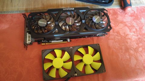

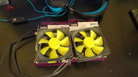

Megjöttek a coolink swif2-921 ventik lehet 3db kellett volna, hogy végig érjen az r9-280-on, hamarosan tesztelek és beszámolok.
Tényleg elég csendesek, és jó hogy volt hozzá gumi rögzítő mert így jobban rögzíthető volt a vga bordájához plusz rezgést csillapít. -

Végül annyira, foglalkoztatott a kérdés, lemondtam a rendelésemet a tanácsodra hallgatva.
Kitakarítottam a gépet, most 62fokos a vga (overwatch alatt 70fps-re limitálva kb 35-45% kihasználtsággal, arra gondoltam, hogy nem 12-es venti kellene rá, hanem gyárilag 8-asok vannak rajta, esetleg 2db 92mm-essel kitudnám váltani őket, és nem is lógna le, és kapna rendesen a videokártya egész felülete hűtést.
Viszont Ezek közül olyan kellene ami árban sincs elszállva, ergo a projectre kb 5-6k-t rászánnék a 2db ventire.
Így kérhetnék egy ajánlást ?
Nyilván magas cfm-es ventit keresek minimális hangszintel, és ami nem rezonál annyira.Előre is köszönöm.

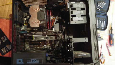

Videókártyámra keresnék valami hatékony hűtést (R9 280oc windforce 3x), egy corsair 200r házban van és hát lazán veri a 82 fokot. Pedig normális légáramlat van kialakítva neki.
Arra gondoltam, ha nincs rávaló kompakt hűtő reális áron, 10k környékén, lehet sufni tuningolok.
Leszedem a 3db gagyler ventit róla, és 2db 8 vagy 12 centis ventit összekötözve alulról megfújatom, anno a 4870x2-mnél ez a módszer rengeteget hozott, fokban is és hangban is. (vagy talán a 3870x2 már nem tudom)
Nagyobb áramlás miatt a 120mm-es variánsra gondoltam, az legalább a bordáról lefújt meleget is felfelé tolná ki a házból.
Jelenleg a vga felett egy artic i30 van gyári ventijével, elől hátul a gyári corsair ventik a házban, felül meg egy artic silent 1000rpm venti, ezekhez keresek nem hangosabb ventit.
Mit ajánlanátok ? 2-3k környékén per darab. -
