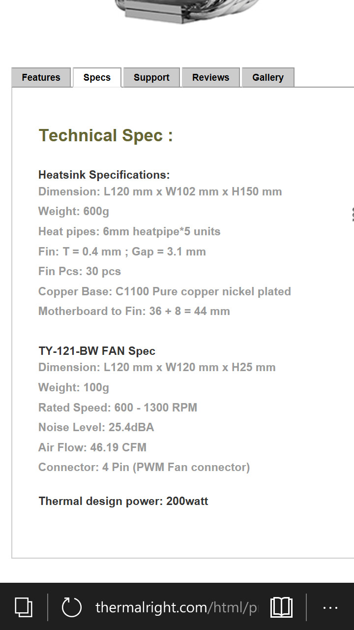

Csak ha valakit esetleg érdekel, német amazonról vettem 3 db Thermalright TL- C12CW
ventit, szállítással volt 11000 ft.
Hűtőn eddig egy Wing Boost 2 Plus volt, az cserélődött.
650 körül megy alapon, teljesen néma, a hőfokok terhelés alatt is javultak ezzel(meg alapon is 5-6 fokot), 900 körül van már kis zaj, de az is csak a légáramlás és egyáltalán nem vészes, maga a venti nem morog, zúg, stb, abszolút megéri az árát.
És sorolható is, van rajta csatlakozó.

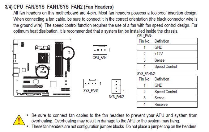

4tűs a csatlakozó,és pwm-est vettem,de utána olvasgatva fesz. alapon szabályozhatom.

BE Quiet Pure wings 2 140mm,pwm,elvileg 1000-es fordulat,de sys fan 2-n csak 300-al kezd,terhelésnél kb. 600-ig megy fel a fordulat,mitől van ez?Biosban manualon,2,5-pwm-re állítva
Slope PWM
Allows you to control the system fan speed. This item is configurable only when 2nd System Fan Speed
Control is set to Manual. Options are: 0.75 PWM value /oC ~ 2.50 PWM value /oC. -
