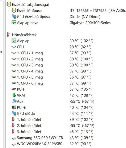

Milyen proci, milyen hűtővel, illetve a hűtőborda merre felé tereli a levegőt?
Kevés fentre az 1 venti, mert egyrészt a ház teteje közel van a ventihez, másrészt a ház tetején csak pár keskeny nyílás van (ott szinte semmi nem megy ki), hátul perforált, szóval ott tud kimenni inkább a levegő, ehhez pedig kell ami tolja is kifelé. Ha nem 3 venti nyomja, akkor hagysz helyet a visszaáramlásra -nekimegy a ház tetejének, onnan meg vissza a házba-.
Szóval fent az egy venti amit kinyomna, vissza is jön a ház tetejéről, magyarul pang a meleg levegő a házban és minimális megy ki. 14cm-est tegyél be előre 2db-ot-ez meg is van neked-, hátra egyet-én lecserélném a helyedben 14 cm-esre, és fentre mindenképpen 3-at tegyél, igy fent nincs helye visszajönni a meleg levegőnek. Nem kell rgb-sima venti is tökéletes.
Nálam pl. a 2 gyári venti fentre került a ház 2 szélére (ez vezérelhető a házról 3 fokozatban), fentre középre az Akasa 14cm-es, előre 2, hátra 1 Corsair 14cm-es.
Csatolok egy fotót a hőmérsékletekről úgy, hogy megy:
-Youtube
-Horizon Go
-Twitch
-és játszom a WOT-al qhd-benJa és 28-30 fok van a szobában, vezérelhető ventik 1-es (csendes) fokozaton

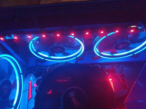

Az akkor úgy jó neked. Én is igényes vagyok a gépeimre, de az LL széria nagyon szép venti, nem fogsz csalódni benne, de mondom az Akasa sem rossz, ha sz.....lenne nem raktam volna a házba.
Ha a Corsair 10-es egy skálán (kinézet-színek), akkor az Akasa Vegas 7-8.
Egyébként a fotón az első-hátsó ventik Corsairek, igaz a fotó nem adja vissza az élőképet.

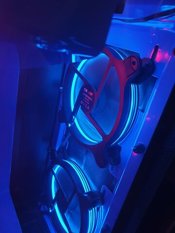

Corsair LL szériából mindenképpen szettet vegyél abban van vezérlő. A venti csatlakozóját én pl.nem tudtam rátenni az Aorus lapra, mert lógott a lap tüskéin (speciális 4 pines csatlakozója van). Nem tudom neked milyen lapod van, esetleg gyárilag van-e rajta Corsair csatlakozó (azt hiszem Asus lapokon van ilyen csatlakozó). Egyébként 5V-on csendes ventik (12V-on már nem annyira, még alaplapon silentre állítva sem), viszont ahogy előző hozzászólásomban már írtam nekem a házban van egy Akasa Vegas 140mm-es venti is és halkabb, mint a Corsair és a színek is szépek.
Az Akasa pl.simán alaplapra köthető és árban harmada a Corsairnek. (fotón felső az Akasa). -

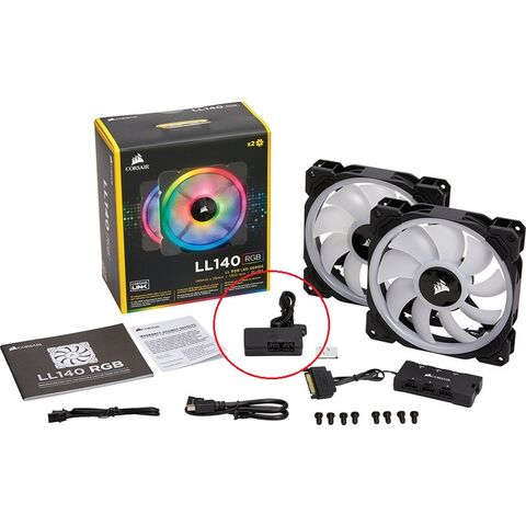

Adott egy Cooler Master H500 PC ház. Elől ebben gyárilag 2x200mm-es venti van, ez maradna is a helyén.
Hátra menne (ez meg is van) egy Corsair LL120 RGB venti aminek 4pines csatlakozója van, ami meg nincs az alaplapon. Egyébként ehhez a ventihez semmilyen vezérlőt nem adnak.
A házba fentre menne 2db 140mm-es venti. Pakkban lehet kapni Corsair HD140 ventiket, ehhez van hub, de alaplapi csatlakozás helyett csak kézi vezérlő van (azt meg nem akarok).
Alaplapi csatlakozással a Corsair LL140 pro pakk-ot találtam.
A lényeg, hogy fentre mindenképpen a Corsair HD140-est szeretném, szóval a kérdés, ehhez lehet-e külön kapni valami kütyüt, amivel a ventiket alaplapra tudom kötni?Olyat pl.ami az LL140 pakkban van.
Fotón bejelöltem mi nincs a HD140-es pakkban.
