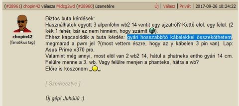

Hát akkor a szóban forgó kolléga fogalmazott érthetetlenül!
Mivel ő konkrétan azt kérdezte hogy: gyári hosszabbító kábelekkel összeköthetem
A kérdés nem a ventin lévő Y elosztó kábelre irányult hanem a ventihez adott hosszabbító kábelra ami 3pin tehát én jól írtam!

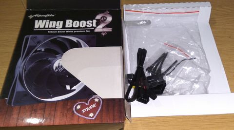

2, Nem én vettem ezeket a ventiket, haver vette itt a helyi számtek boltba(ez volt a leg értelmesebb a sok gagyi aerocool és társai között) ráadásul jó drágán 5890.FT/db de hát gyorsan kellett neki nem volt idő rendelgetni net ről!

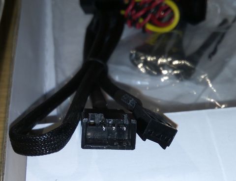

hegegabi80 a hosszabbító kábel nem veszi le 7V ra az egy sima 3.pin hosszabbító kábel, a Molex => 3.pin átalakító kábel veszi le 7.voltra mivel a +5V és +12.Voltra van kötve így jön ki a 7.volt! -
Neked van is a szóban forgó WB2 ventiből? Vagy csak így csípőből félre informáljátok a jó népet!
Csak azért mert a gyári hosszabbító kábel MARHÁRA NEM 4.PINES!
Pontosan hogy mezei 3.pinre alakítja át a gyári 4.pin PWM csatitÉppen ma délelőtt raktam be 2.db fekete/fehér 14.centis WB2 -t haver gépébe!
Ez bizony 3.pin akár hogy nézem!
