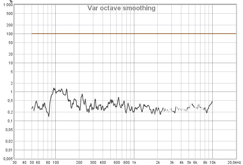

Nem szeretném megszórni a fórumot, 100 mérési ábrával, én csak kizárólag a hangsugárzók helyes frekvenciamenetét azért szoktam nézni, hogy hol találok hibát az átvitelben, mondjuk váltásoknál, de tulajdonképpen sokat nem árulnak el ezek az ábrák, magának a hangsugárzónak a többi fontos paramétereiből. Fázis, impulzus, torzítás, impedancia sokkal többet, és ezeket a hangnyomás görbéből nem következtetsz ki.

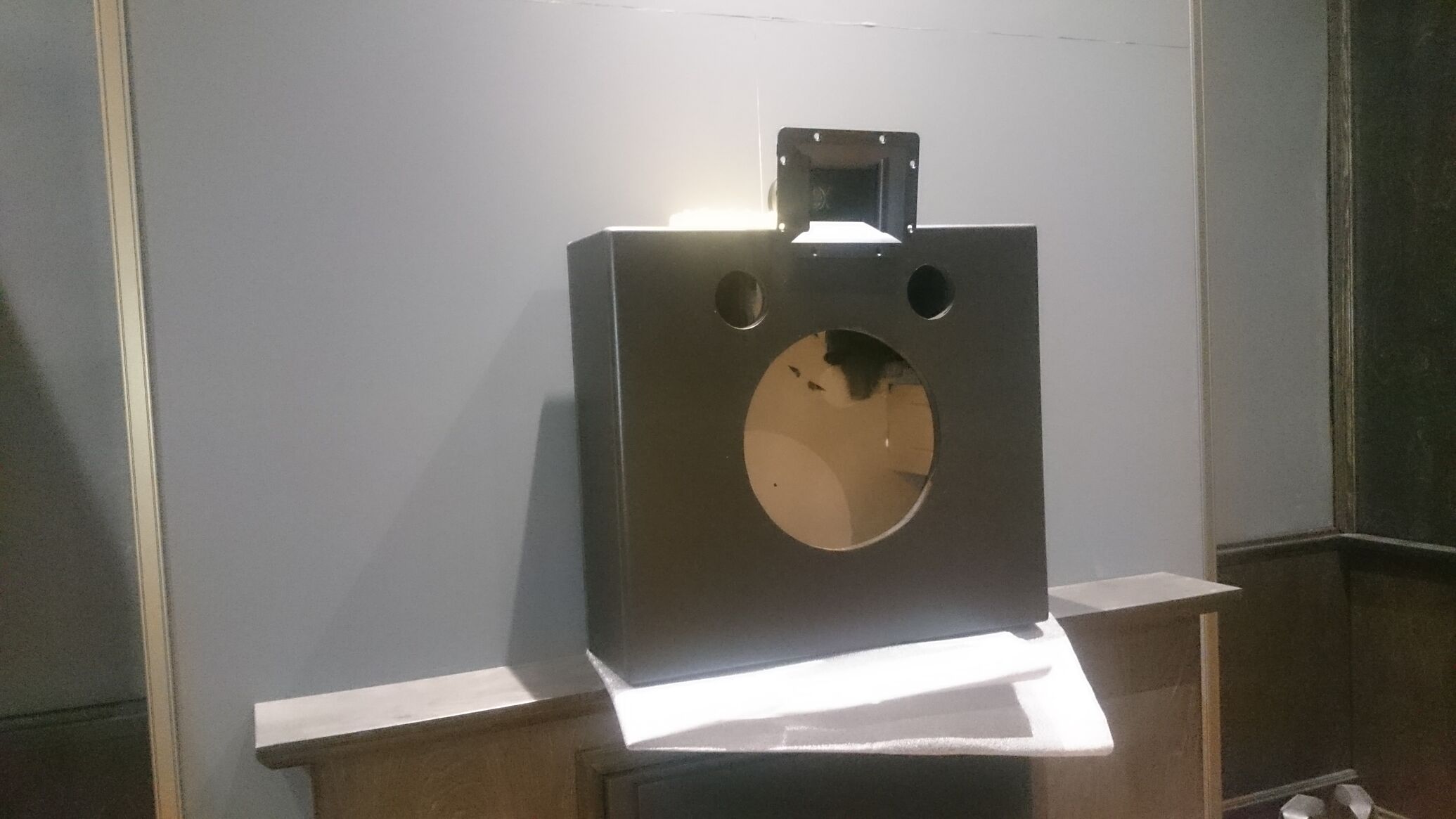

Ilyen lett a végleges forma, megkapja a koronáját, lécezését selymet és a frontok készek, viszont a centersugárzót hozzá kell igazítani, és vászon mögé rejteni.
Brutális hangnyomása képes így a rendszer, de ami lényeges, hogy már minimális hangerő mellett is hihetetlen dinamikus a hangja.

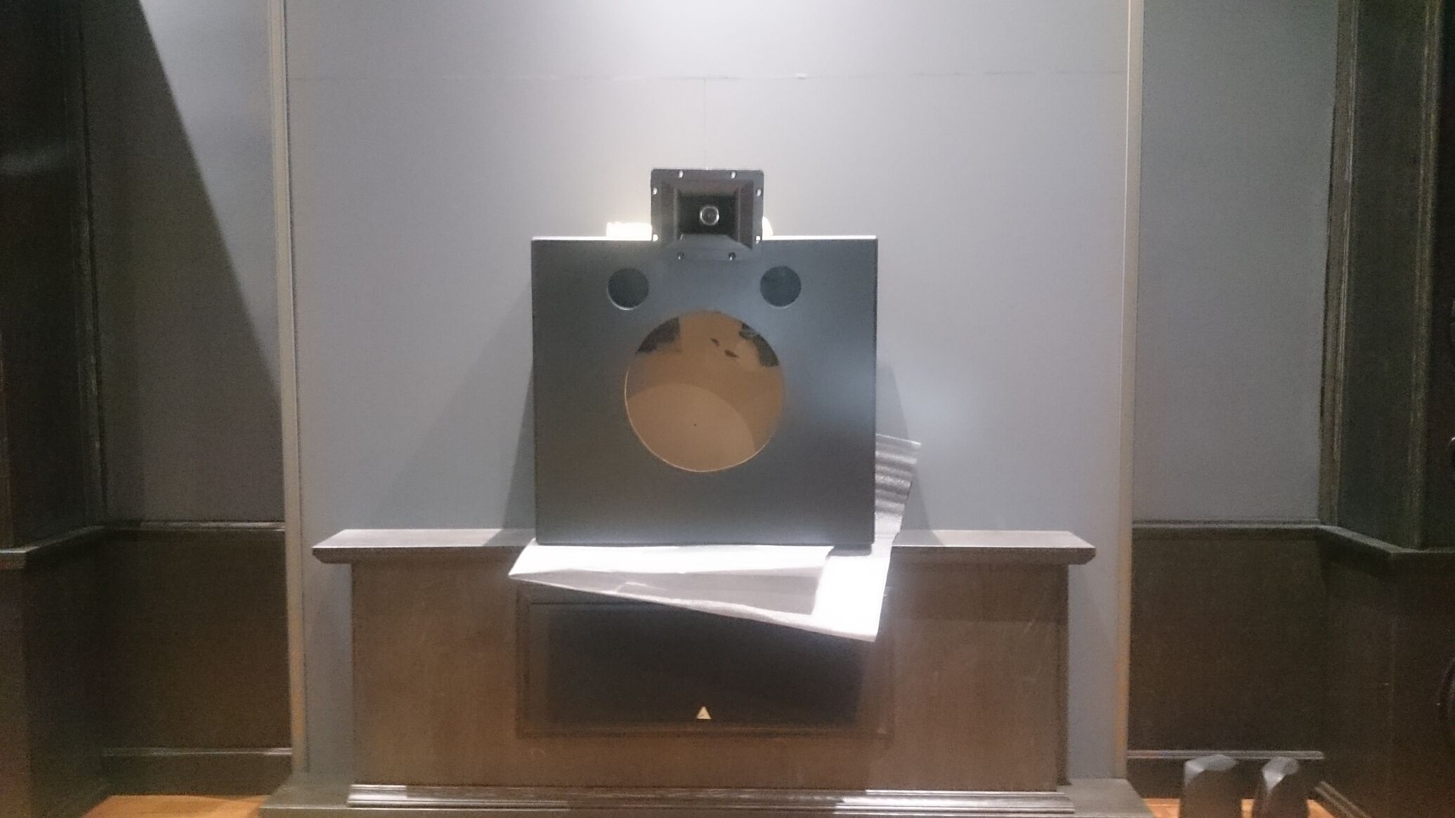

Így néz ki a frontom.
Tulajdonképpen azt vettem észre, hogy gyorsabb, dinamikusabb lett minden, teljesen más, mint a hagyományos felállás. A frontoldal és a hátsók is jobban illeszkednek a szobához, hátrányát még nem vettem észre eddig, viszont egyre jobban hajlok az akusztikailag áteresztő vászon használatához. Annyira lenyűgöz a közvetlen hang, hogy készítek egy oriás centert is.

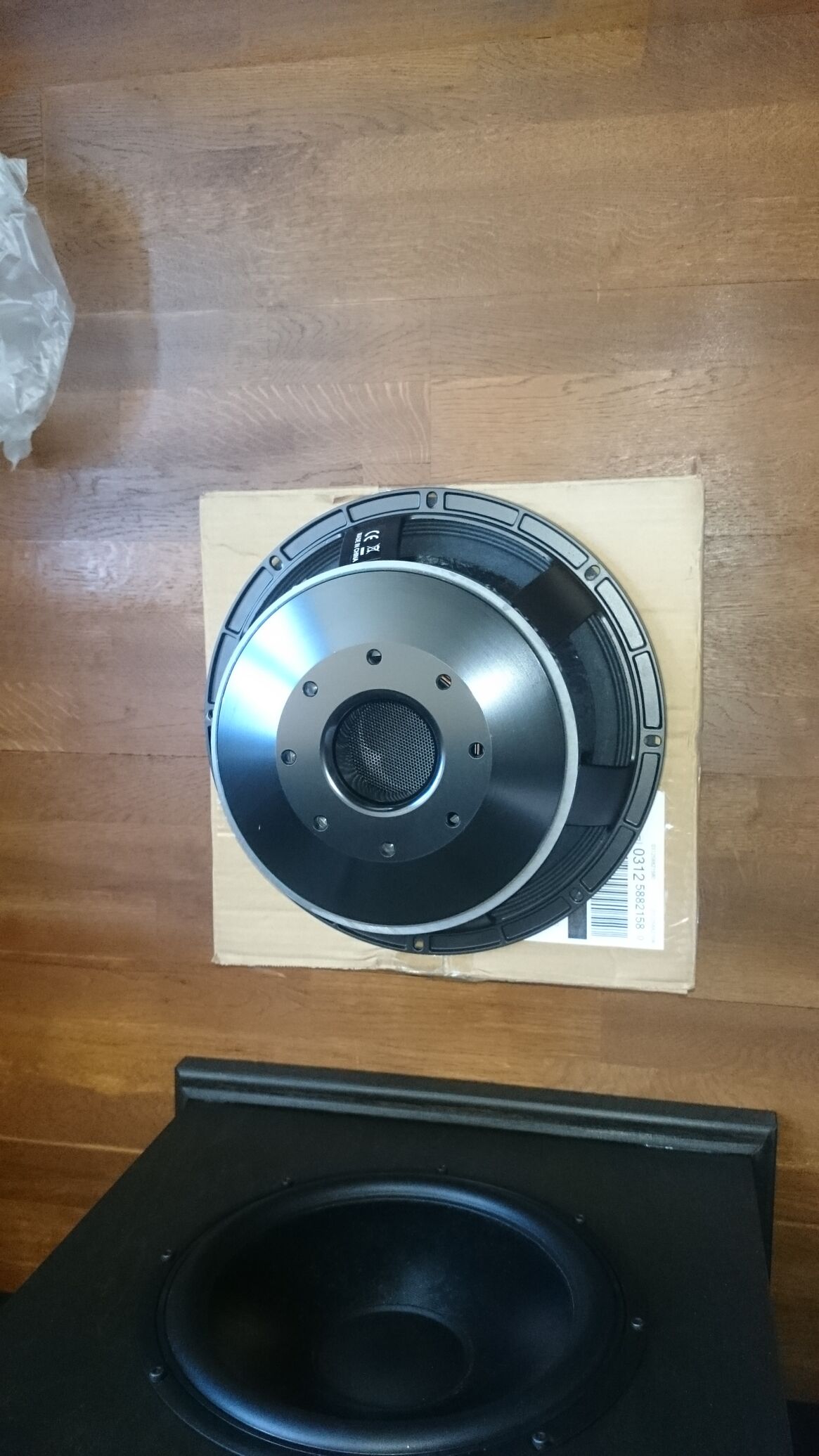

Én is úgy indultam, hogy rejtek mindent, azt már 2m-es frontjaim vannak, 30cm- es hangszórókkal, viszont még így is töredék helyet foglalva, mintha a klasszikus felállásban, hangsugárzókat használnék.
Viszont, hosszadalmas és nagyon odafigyelős meló van vele. -

Régi mérések, még a gyári dobozokkal, szoba "kezelése" nélkül.
Torzítás
Ezek jellemezték nálam a helység viszonyait.
