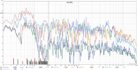

VoidXs
#167839
rew 5.20, UMIK-1, MiniDSP HD (ha erre gondoltál
Aztán rájöttem, hogy "okosan" kértem segítséget... szóval itt van a mérés

VoidXs
#167601
ok, ez most lehet, hogy hibahatáron belül van..
és persze nem sikerült produkálni a tegnapit, hogy megmutassam
Pedig tegnap sokkal nagyobb különbségek voltak és úgy felbosszantott, hogy mindent kikapcsoltam és elkezdtem könyvet olvasni

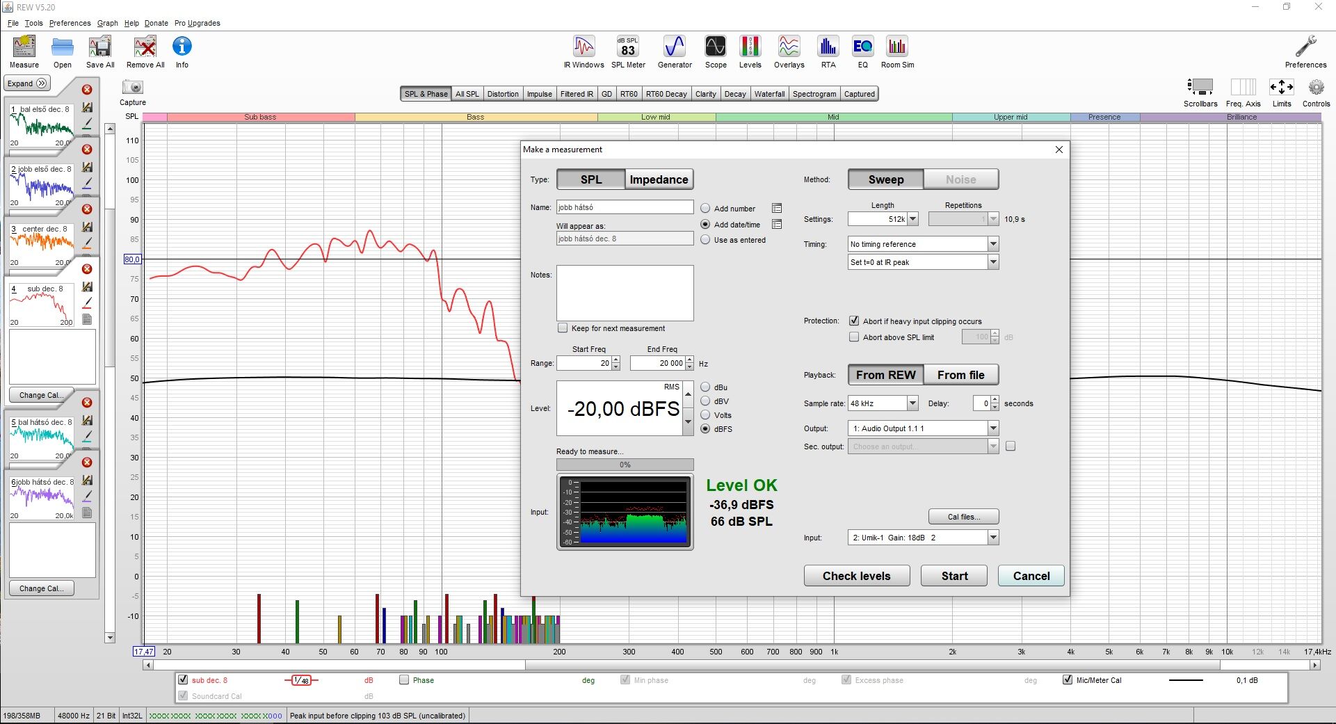

Van egy kis időm újra a szubbal foglalkozni, de elakadtam a rew-nél
Nem tudom, hogy valamit elállítottam e, de -bár korábban sikerült- valamiért nem tudok két egyforma mérést produkálni. Semmit nem állítok, meg sem mozdulok csak újra és újra indítom a szub mérését és mindig más lesz.
Így egy kicsit nehéz kontrollmérést csinálni mert nem tudom mihez viszonyítani.
Mit rontok el

Valamint a laptop USB zaját hogy lehet kiszűrni? Amint rew-ben rányomok a mérésre, egy magas, cicergő hang jön a hangfalakból. -
Remélem csak user error:
MiniDSP + rew kapcsán van egy aprócska problémám.
Leírások, videók alapján elvileg jól állítottam be, de egy szisszenésnyi annyi hang sem jön ki belőle. Egy Dell laptopra van rádugva minden, Umik-1 működik.

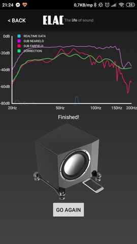

powerup2
#159430
sajnos a régi app-ot nem volt szerencsém használni, de ha jól láttam, akkor annál mérés után megmaradtak a "görbék" és ha belenyúlt az ember, akkor volt vizuális visszacsatolás.
Most mérsz 2 helyen a telefonnal, ozt ha nem csinálsz képernyőmentést akkor fogalmad sincs, hogy mihez képest állítasz bizonyos frekvenciákon.
Szerintem.Jah, és az új fw után a régi app már biztos nem lesz jó. Még nem találtam módot, hogy lehet visszarakni a régi fw-t. Tipp?

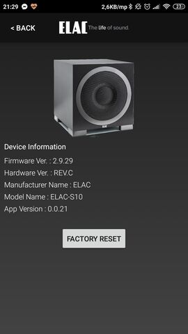

powerup2
#159424
valóban működnie kellene, bár nálam is egy kicsit zavaros.
Nem rég hoztam haza egy S10EQ-t. Az eladónál a régi androidos app működött rendben, az én telefonommal azonban meg sem találta, nem csinált semmi.
Az Elac honlapján láttam, jött Okt. 31-én új firmware amivel megy a Sub control 2.0 app..
Frissítettem a subot, azóta az új app működik a telefonommal. Deeee...
Nekem képek és videók alapján a régi app jobban tetszik, de az új firmware-rel egyáltalán nem megy. De arra még nem jöttem rá, hogy lehetne visszatenni a subra az előzőt.
Stét!
Van nálam most egy Elac S10EQ mélyláda és hát kissé bizonytalan vagyok hogy mizu.
Az önbemérőt elindítom ahogy kéri a sub előtt, aztán hallgatói pozícióban... de végül nem menti el vagy legalábbis én nem tudom elmenteni vagy ez ennyi, hogy lefut oz't jónapotörülésvan?
Vagy mit nézek be?
Alapvetően az Elac sub control app bem is akart csatlakozni hozzá. Aztán néztem honlapon, van friss firmware. Na azzal a Sub control 2.0 már megtalálja, de a fentebb írtak vannak. -
