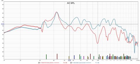

A mai napi pihenés eredményeként, egy kicsit húzogattam a szubot ide-oda a szobában. Jó kis cardio volt a 48 kg-jával.
A közkedvelt és eddig is működő - amúgy jó sz@r - jobb front melletti helyet a szoba bal hátsó sarka vette át. Amire nagy tétekben fogadtam volna, hogy ha befordítom a hangsugárzóval a fal irányába - pont az MLP-vel ellentétes irány - akkor húdenagyonszarlesz. Hát nem. Nagyon nem. A különbség a képen látszik. A piros a jobb front melletti, hangszóróval az MLP felé, a kék a bal sarok fal felé nézően. Nincs simítás, nincs EQ.
Hátha másnak is segít, ezért ide rakom: -
