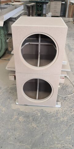

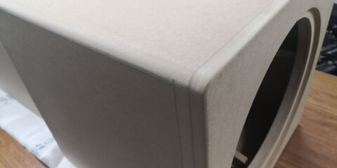

Kezd alakulni. Annyi változás lesz, hogy a felső éleken a 10mm-es lekerekítést kicsinek gondolom ezért nagyobbat kap. Az olsaló éleken marad a 6mm.
Asztalos (szuanás) első mély ládája amit csinált, de én nem láttam rajta hibát az illeaztések szépek. Mindenhol csapolva ragasztva. Holnap megy autófényezőhöz. Matt fekete vagy selyemfényű fekete lesz. Ultik meg még sehol.
