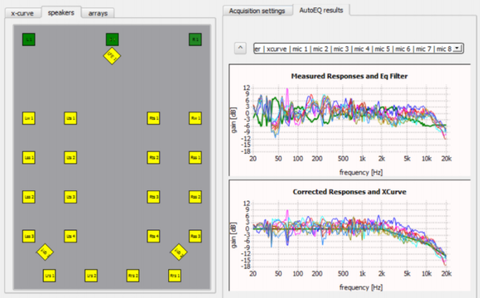

Viszont ha azt mondod, hogy a flat adja a valóságot, azzal téves információkat terjesztesz, ugyanis a legkevésbé sincs így. Az X a referencia és így a valósághoz legközelebb álló görbe, régebben a Quetz által leírt okokból, ma már csak a magasakhoz használják, és azt is limiter célból, ugyanis a Dolby AutoEQ, ami a világon a legfejlettebb önbemérő, minden mást megold szoftverből, illetve Atmoshoz vannak elég komoly teremakusztikai elvárások is. Végezetül ez a Dolby referencia processzorának (amit a legnagyobb stúdiók mindegyike használ) kalibrációs ablaka, láthatod, mi a célja:
Az X-görbe tehát minden, csak nem elavult. A régi elavult, de már a harmadik verziónál vagyunk. A pontos szabvány az ISO 2969, amit utoljára 2015-ben frissítettek. Az X-görbe, amit a képen látsz, 6 éves, bőven Atmos utáni, és jó okkal ez az alap, amire még a lehalkított magyar mozikat is mérik, hiába van már itthon is több CP950-alapú terem megfelelő akusztikával.

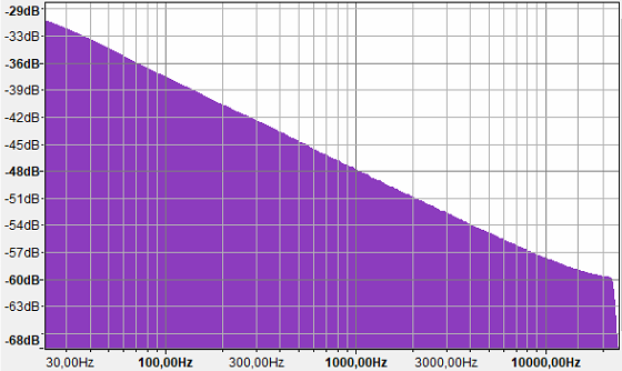

#171580 alphamooncam: Nem csonkolás, mert nem vágás. A vágás az, ha valami eltűnik, vagy hatalmas mértékben csökken. Itt kis mértékben csökken, sok laikus nem tud különbséget tenni a flat és X között, ha nem azonnali váltásban hallja. Ez egy transzport szabvány, és a hanganyag hozzá van igazítva (hogy ez mennyire teljesül otthon, az egy másik kérdés, de moziban így van). A lemezen ugyanannyival van növelve a hang, amennyivel csökkentened kell, tehát a végeredményed tökéletesen flat, csak nem tud annyi magasat kiadni. Megmutatom egy Dolby Atmos demólemez teszteléshez használt rózsazaját, ha nem hinnéd el:

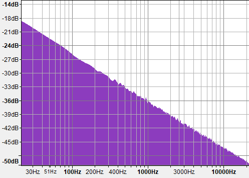

Összehasonlításképp, ha Audacity generálja:
A Dolby esése csökken a végén, a generáltra vonalat lehet illeszeni. Ez alapján tehát már a Dolby mérőjelén is rajt van az extra magas, hogy ha az alapján méred flat-re az otthoni rendszered, akkor az ne flat legyen, hanem valójában X, illetve fordítva, ha X-re kalibrált rendszert ezzel vizsgálsz, flatet mutasson a műszer.
