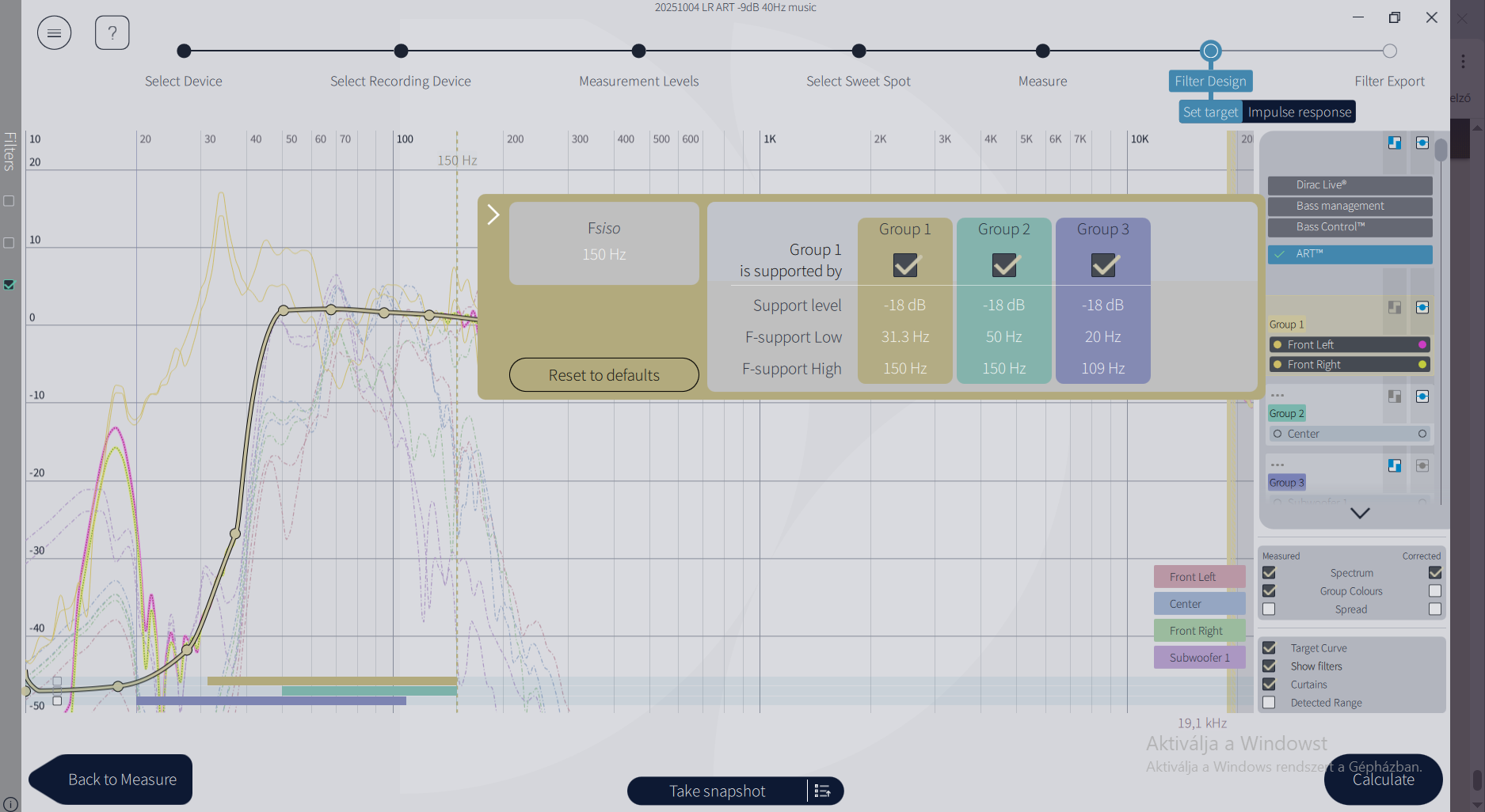

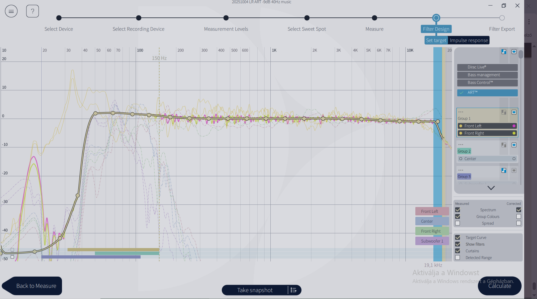

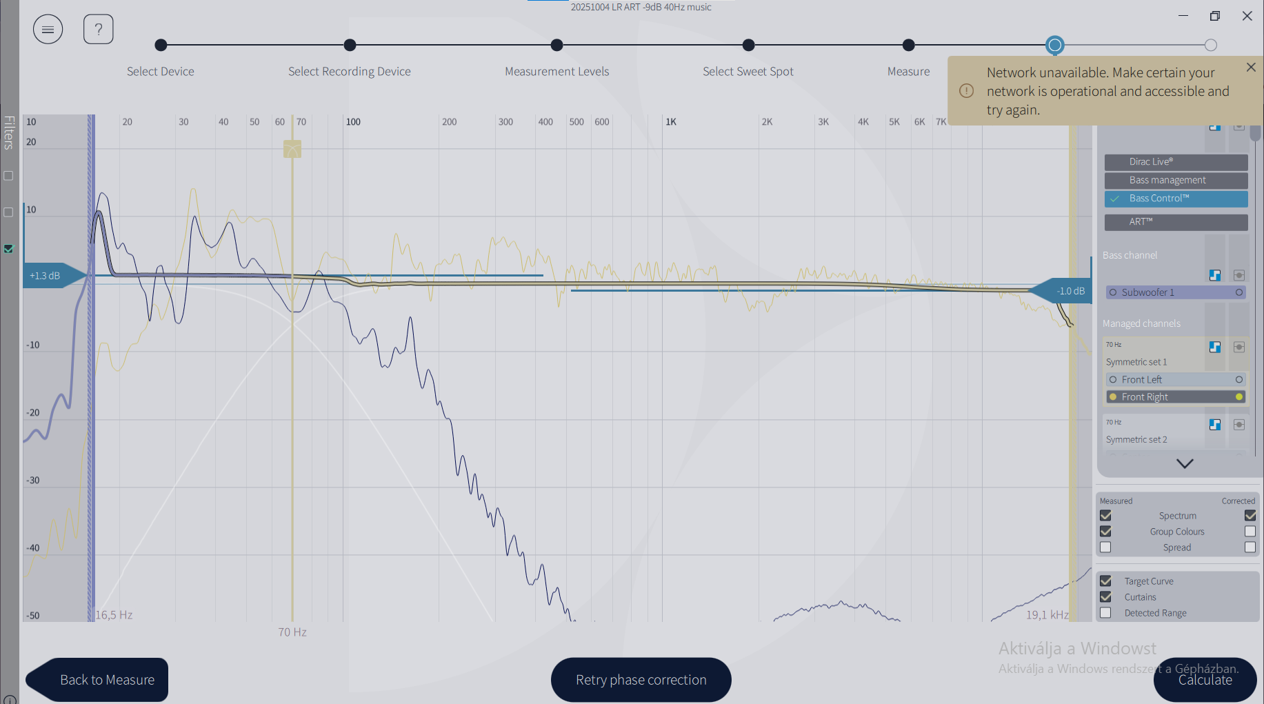

Na szóval BC-vel van baloldali függöny [kép] de ez nem lesz hpf szűrő (erről beszéltünk korábban).
ART esetén nincs [kép] [kép]. Alul a tartományok meg elvileg nem curtain szóval nem crossover hanem csak "F-support Low". Ezt írtam fentebb, hogy ART esetén full range megy a buli. Ezt ASR-en is olvastam, hogy ezek az értékek nem hagyományos értelemben vett crossover-ek, de mostani tapasztalat is ezt mondja. BC 70Hz vs ART LR 70Hz esetén BC-nél tényleg nincs mélyhang, de ART esetén van. -

Tegnapi babrálásom ma folytattam. A beállított alsó Hz tartomány ha jól értem nem crossoverként működik, vagyis ha adott csoporton engedélyezve van az ART, akkor az/azok full range mennek. Babrálva találtam olyan beállítást (LR 40Hz-150Hz, -9 erősítés, Storm célgörbe nélkül és 70Hz beszakadásnál nem hagyom, hogy Dirac 10-en dB-t belekalapáljon), ami már zenén is a legtöbb esetben egyértelmű előrelépés. Sőt pár óra hallgatás után már zenén is az van, hogy slotok között váltogatva BC-vel már gyenge, hiányos, aztán az ART meg "feltölti" a helyiséget.
Csak 3.1 van szóval halg poziból elmozdulva akár oldalirányba is jelentős a változás, de ha előre dőlök 50-100cm-t, akkor meg nyomokban sem azt hallom, amit kellene, de ART e tekintetben is iszonyat melót csinál. Mozin meg már tegnap is őszintén meglepett, de mai kis tapasztalatokat felhasználva egy másik slotra csinálok majd egy új mozi beállítást.
Ez a cucc szerintem olyan fasza, hogy nem 300 dodot, hanem akár többet is megér. Amúgy pl Delta Hifi hivatalos Dirac seller, vagyis ha valaki rajta keresztül vesz Dirac-ot, akkor kap 15% kedvezményt. -

Kipróbáltam gyors az ART-ot. Előszedtem egy mérést és azon bekapcsoltam.
Elsőnek hagytam mindent gyárin. SUB 20-150Hz, LCR 50-150Hz -18 (erősítéssel vagy mivel). Csak 3.1 a rendszer, de mozin a BC-hez képest egyértelműen jobb az eredmény. Nagyon egyben van a mély, mintha előttem is lenne. 1db SUB bal oldalt kanapé végén ilyet nem tud főleg, hogy BC 70Hz-re tette a crossovert (azon részen vannak beszakadások).
Sok jelenet egészen másképp szól. Kikapcsolva már vérszegénynek tűnik az egész. Szóval ART mozin nagyon egyben van, a basszus tere nagyobb, erősebb és nem tapasztalni semmit abból, hogy a front LCR 6.5" sugárzókkal szerelt dobozok, de zene esetén ezt már nem tudom elmondani. Kihallani a front szekciót. Egész pontosan olyan "kopogós" hangot ad hozzá. Persze ez inkább elektronikus zene esetén jön elő, de nem kell hozzá agyon hajtani a rendszert. Elsőnek meglepődve tapasztaltam, hogy a Center is dolgozik (csak a mélyek). Főleg ebből éreztem ezt a kopogósságot szóval a Center 50Hz-et felraktam 60Hz-re (miközben 50-et is lazán kikögök magából) és a -18-at lejjebb vettem -12-re. Ez sokat nem hozott a konyhára szóval végül az ART-ből kiszedtem a centert. Mozin így minimálisan csorbult az élmény, zene esetén meg egy kicsit javult, de továbbra is tapasztalom a kopogós hangot. Nem emlékszem, hogy mikor 2.0 ment a rendszer, akkor ilyen hang jött volna a dobozból, egyszerűen csak gyengébb volt, mint sub-al. Lehet csak elszoktam tőle, lehet nem is rossz amit hallok csak nem vagyok hozzászokva vagy lehet esetleg az van, hogy mélyládához képest a kicsi hangfalak mélyhangjai eleve másképpen szólnak és ezt hallom. Az is lehet, hogy valami beállítás nem jó
, de ahogy írtam, mozin meg jó még ez a 3.1 is. -

csak rajzoltam valamit meg belenyúltam, hogy lássam pl mit kalkulál rá.
. Nekem az volt meg, hogy ~100Hz alatt nincs atmos sáv, ami amúgy teljesen logikusnak is tűnik, ha figyelembe vesszük az atmos sugárzók milyenségét.
