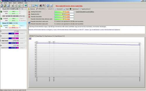

Atlantisz48
Atlantisz48 #30134 üzenetére
Mit tudok ezzel tenni?? Ezek az adatok fixek?? tehát biztosak?
Atlantisz48
azért csökkent 59-ről 57 re ott a grafikonon mert ahogy megláttam kinyitottam az ablakot.
djculture
painkillerx #30131 üzenetére
Ez már semeddig mert 18 nem javítható szektor van már rajta. Bármi adat ezekre kerül az crc hibás lesz vagy csak másolhatatlan.
