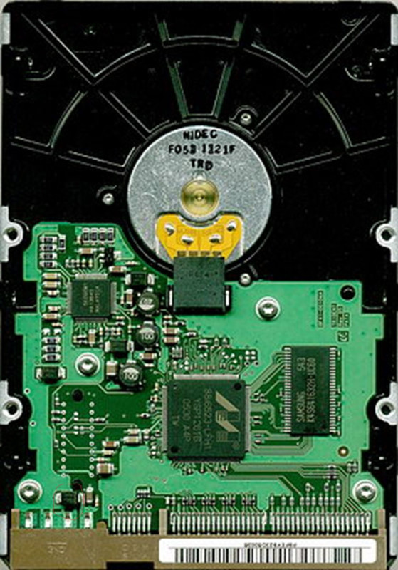

Evolution55 #56099 üzenetére
Igen, ezzel az elektronikával is szerelték.Ennél viszont nem ártana egy műszer (szakadás vizsgáló) sem.
A két fekete diódát kéne zárlatra ellenőrizni (és a zárlatosat eltávolítani) valamint a hozzátartozó biztosítékot cserélni vagy helyettesíteni, egy vékony drótszállal.
A biztosítékok a panel másik oldaláról vannak beültetve eredetileg.
De természetesen erről az oldalról is pótolhatóak.Ha nincs semmiféle lehetőséged zárlat szakadás keresésre akkor akkor mindkét dióda eltávolítása és mindkét biztosíték áthidalása is eredmény hozhat.
De én természetesen a hibátlanokhoz nem nyúlnék. -
roseA580
Evolution55 #56097 üzenetére
A másik táp választása valószínűleg nem volt jó ötlet!
Kérlek ne használd ha nem tudod a polaritását és a feszültséget megmérni.A HDD-n valószínűleg a tápcsatlakozó feletti, pirossal jelzet dióda zárlatos lett, ha eltávolítod akkor szerencsés esetben működhet még a HDD:
Mivel lehet más is az elektronika a HDD-n, eltérés esetén kérlek hogy a képét töltsd fel az oldalra. -
