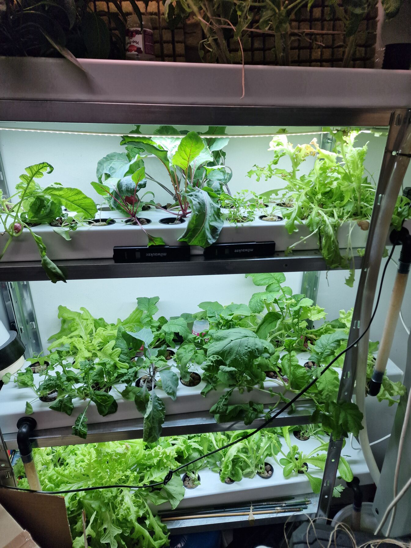

legtöbb fogyasztás a világítás ... az nekünk a 4 sornak ha mind megy cirka 160 Wh ... ami napi 14 órával 2,2 kWh
... a szivattyú kerekítési hiba nálunk óránként 10 percet megy és valami 50-60W közötti fogyasztása van...
én is gondolkodom hogy kirakni a faházra 3 400W-os panelt és arról hajtani ezt + a ház routereit / switcheitnyáron még így is maradna áram télen meg ígyis úgy is kevés lenne

nekem is van hidroponikus rendszerem bár csak kicsi ide elég volt olyan szökőkút szivattyú ami 2m magasra tudta pumpálni a vizet. A többit a gravitáció oldotta meg...
csináltam hozzá egy raspberry pi vezérlést ami a világításokat külön-külön tudta kapcsolni + a szivattyút.[kép]
[kép]
[kép]
[kép]
eddig jutottam de tervbe volt még páratartalom, hőmérséklet mérések is... A víz melegítéséről (télen ha kell egy akvárium fűtőpatron gondoskodott volna, de a garázsban télen is 15-18 fok van és az elég volt)
