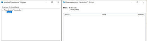

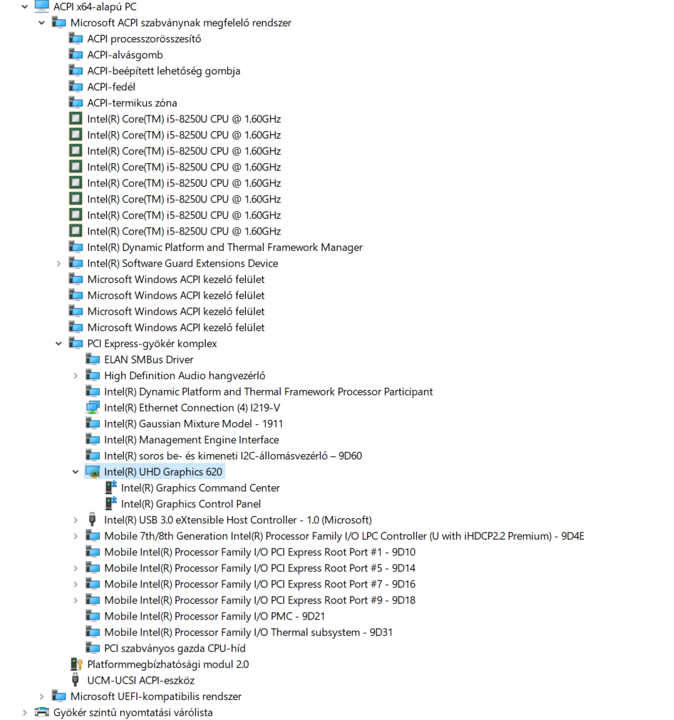

Hát igen... jelenleg is úgy használom, hogy a monitoron kívül minden a dokkolóba van dugva. Van egy rakat usb-m stb, a gépet pedig ha nem is naponta, de kétnaponta hurcolászom. Szóval aktív felhasználó vagyok.
Ezeket látom:
Nem tudom normális-e, hogy a thunderbolt eszközöknél nem igazán jelzi a dockot.Utólag rossz ötlet volt a magyar windows, de megszoktam már... bár sokszor mindent nehezebben találok meg vele még így is, mert angolul keresek rá
