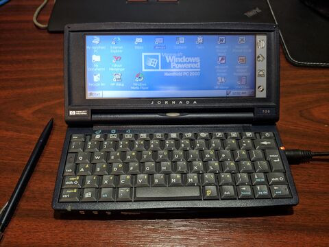

Remélem nem leszek túl ízléstelen, de életemben nem gondoltam volna, hogy ilyesmit fogok olvasni egy ThinkPad csoportban. -
