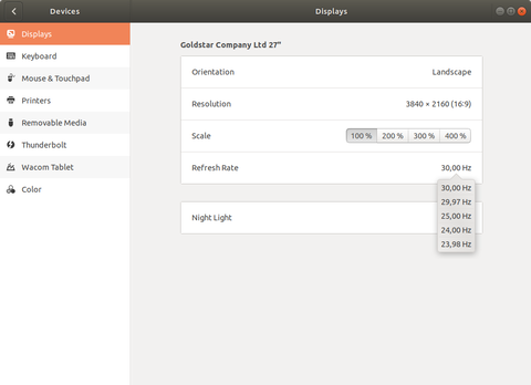

Na megjött a passzív dp-hdmi 4k átalakító is. Ahogy várható volt, ez a t430 ivy bridge gpu-jával nem képes hdmi-n kiadni 4k-t.
Desktop gtx1050-re kötve persze ott megvan a 4k 60Hz, viszont csak ycbcr420 színmódban, ami annyit tesz, hogy a fény 4k a színinformáció viszont csak fullhd és emiatt színes a betűk széle. Szóval számítógép monitorhoz oda sem igazán ajánlott. Persze 3 dolcsiért
A lényeg, hogy a múltkor linkelt 8 dolcsi körüli, aktív átalakító a nyerő továbbra is. Akár régi, akár új dp portos gépet kéne nagyobb felbontású kijelzőre kötni.

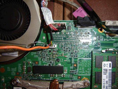

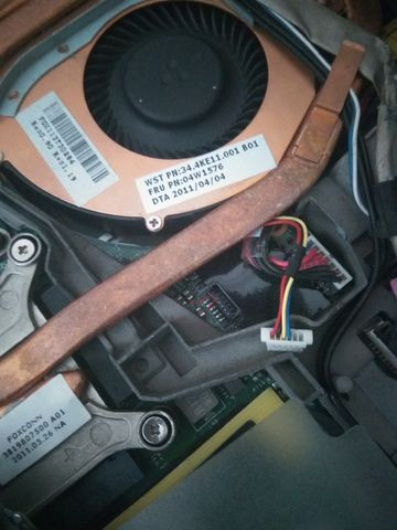

azbest #98553 üzenetére
Néztem azt persze, de olyan rigtig nincsen
A csati lehet, hogy gazdasági megfontolásokból ez a 4-pines. Ilyet tudtak olcsón venni és végülis belemegy gond nélkül az alaplapi 6-pinest fogadóba. Típusra ugyanaz. Szóval attól még lehetne okés, nem kell beerőltetni, pont olyan a kialakítása, mint a 6-pines.
Ilyen az enyém, 6-pines a lapon:
Persze az is lehet, hogy első szériás a W520-am (11/05 gyártás amúgy) és változtattak valamit menet közben később. Ha ez a venti belső elektronikájában is megnyilvánul (nem csak a csatiban) az igen nagy szívás lenne.
Ugye a T520-é, meg ilyen, szintén 6-pines, ha jól látom:
Simán lehet, hogy az utángyártottak nem tudtak 6-pineset szerezni vagy 100000 darabnál a 6 és 4 pines közti árkülönbség már pont elég volt két fagyira a gyártónak
Én is tuti bevállaltam volna egy ilyen okosítást annyiért.

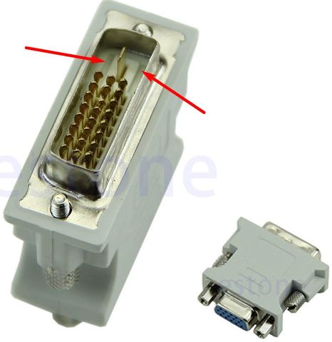

Én ezt nem értem. Barbár módszerrel kitörtem az érintkezőket ami miatt nem ment be a DVI a dokkolóba. Természetesen nem működött, be sem kapcsolt a monitor. Csak úgy megérzésképpen visszadugtam a D-Sub-ot és láss csodát, lehet választani a FHD-t. Semmit nem telepítettem, semmit nem csináltam, de kibővültek a választható felbontások. Ez most mi?

Szia,
köszönöm a tippeket. Igen, Lenovo Vantage/System Update már akkor fenn volt, mikor a dokkoló még nem volt meg. Legfrissebb Intel driver fenn van és minden más driver is. Dokkoló firmware-jét már akkor telepítettem, mikor még a monitor nem volt rádugva.
DVI-D-Sub átalakítóval megpróbálom még, ha úgy jó lesz, elengedem a témát.
Köszönöm szépen az ötleteket.

Nekem ez a DVI-D to VGA adapter működik. Lehet, hogy ez aktív, de 3.25 dollárért nem érdekel, hogy aktív, vagy passzív
