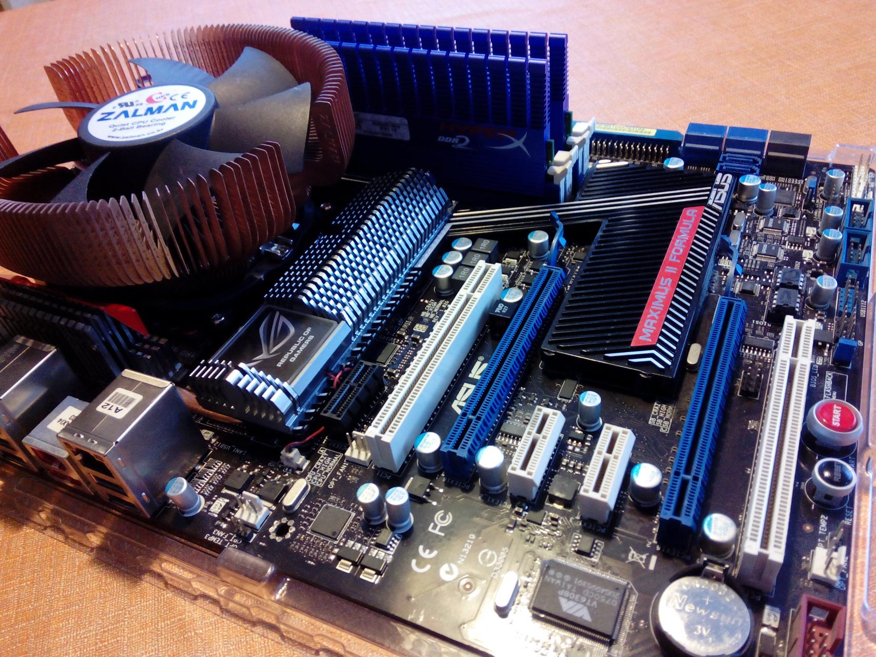

FC4 alatt 450-en sem stabil.... éés most fagyot széjjel 1 óra után 400-on is..... itt valami nagyon nem kóser
ALLAT001
Teszteltem ma reggel:
Ha azt írom "stabil" akkor az azt jelenti h átment a prime95 12k-s szakaszán, ami kb a 15. percnél van. Ha nem elég stabil általában a 8-10. perc körül fagy le. Ha meg ezen átment, utána már ált. nem szokott lefagyni. Időspórolás miatt van ez így most
E5450 (E0)
8x450 VCore 1.1875V; VTT 1.3000V; NB 1.3000V - PASS
6x475 VCore 1.1875V; VTT 1.4000V; NB 1.4000V - FAIL
9x445 VCore 1.2875V; VTT 1.3000V; NB 1.3000V - valszeg jó lenne, csak túlmelegszik
Amit szeretnék most elérni 24/7-re (amit le is tudnék hűteni egy CNPS 7700CU-val
) az 8x475 lenne, de valamiért a lap nagyon nem bírja az fsb-t

További teszteléssel ez jött ki:
3.8GHz (8x475) @ VCore 1.2625V, NB 1.3000V, VTT 1.3000V - prime stabil
3.6GHz (8x450) @ VCore 1.2000V, NB 1.3000V, VTT 1.2600V - prime stabil3GHz (6x500) @ VCore 1.2625V, NB 1.5500V, VTT 1.4000V - win betölt, prime indításakor elxáll....
Szóval szerintem tényleg fsb limites a lap. Ami elég ciki mondjuk egy über tuning laptól

ALLAT001
Nem bírja az 500-as FSB-t a Formula II Max
Hiába adok neki 1.5000V-ot, 6x500-on is elhasal

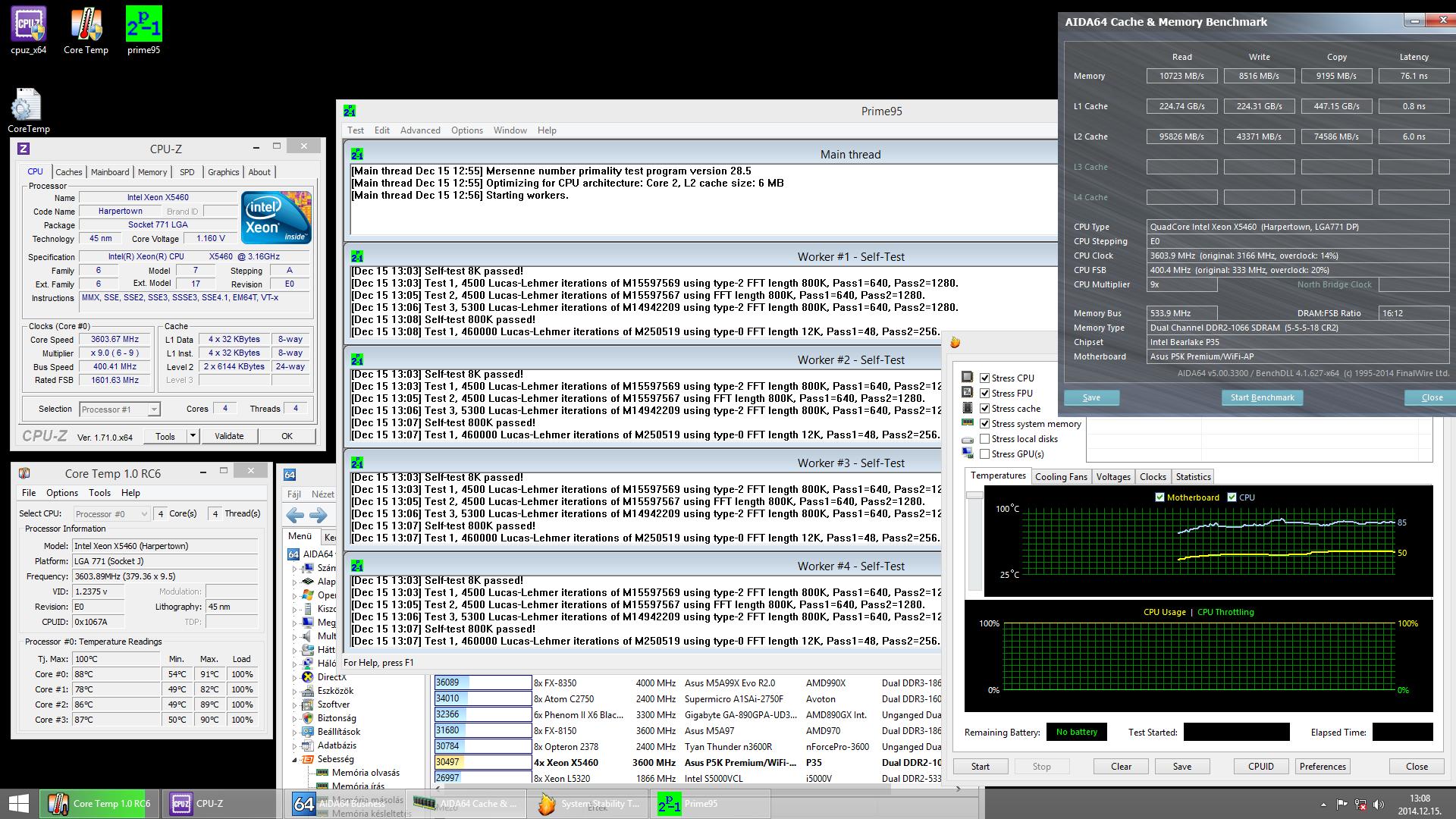

Naszóval!
A további tesztelés eredményei:Ezeknél az értékeknél kaptam stabil működést prime95-öt futtatva:
X5450 C0 8x400 1.1125V 65-74˘C
X5450 C0 9x400 1.2250V, itt ha sokat ment a teszt elérte a 98°C-ot ahol a throttling kezdődik
X5460 E0 8x400 1.1000V 60-70˘C
X5460 E0 9x400 1.1750V 75-85°CUtóbbi beállítás marad 24/7
ps.: konkluzio: 1) a hűtőm nagyobb tuninghoz gyenge 2) E0 stepping tényleg jobb, mert kevesebb kaját kér
Célt végülis sikerült elérni, 3.6GHz alulfeszelve
