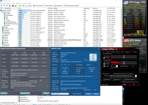

Nekem a kínai lapban az E5-1650v2 (fully unlocked) 3,9-et bírt all-core, itt 1,25 Vol volt a VID, ennyit kért a VRM felől, 4 GHZ-en már elhasalt, szerintem a VRM miatt, illetve, mert nem lehetett állogatni a feszt.

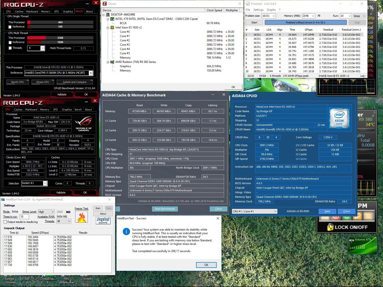

Jót tett a gépemnek a hétvégi szünet, ma reggel bekapcsolom, és HT-val fogadott... neki is állok all-core 3,9+HT eredményeket mérni.
Ha a te lapodnak sok a 8 mag... mit szólna hozzá a kínai lapom ? Már ez is megmelengeti a VRM-et. E5-1620v2-vel meg se langyult.![;]](//cdn.rios.hu/dl/s/v1.gif)

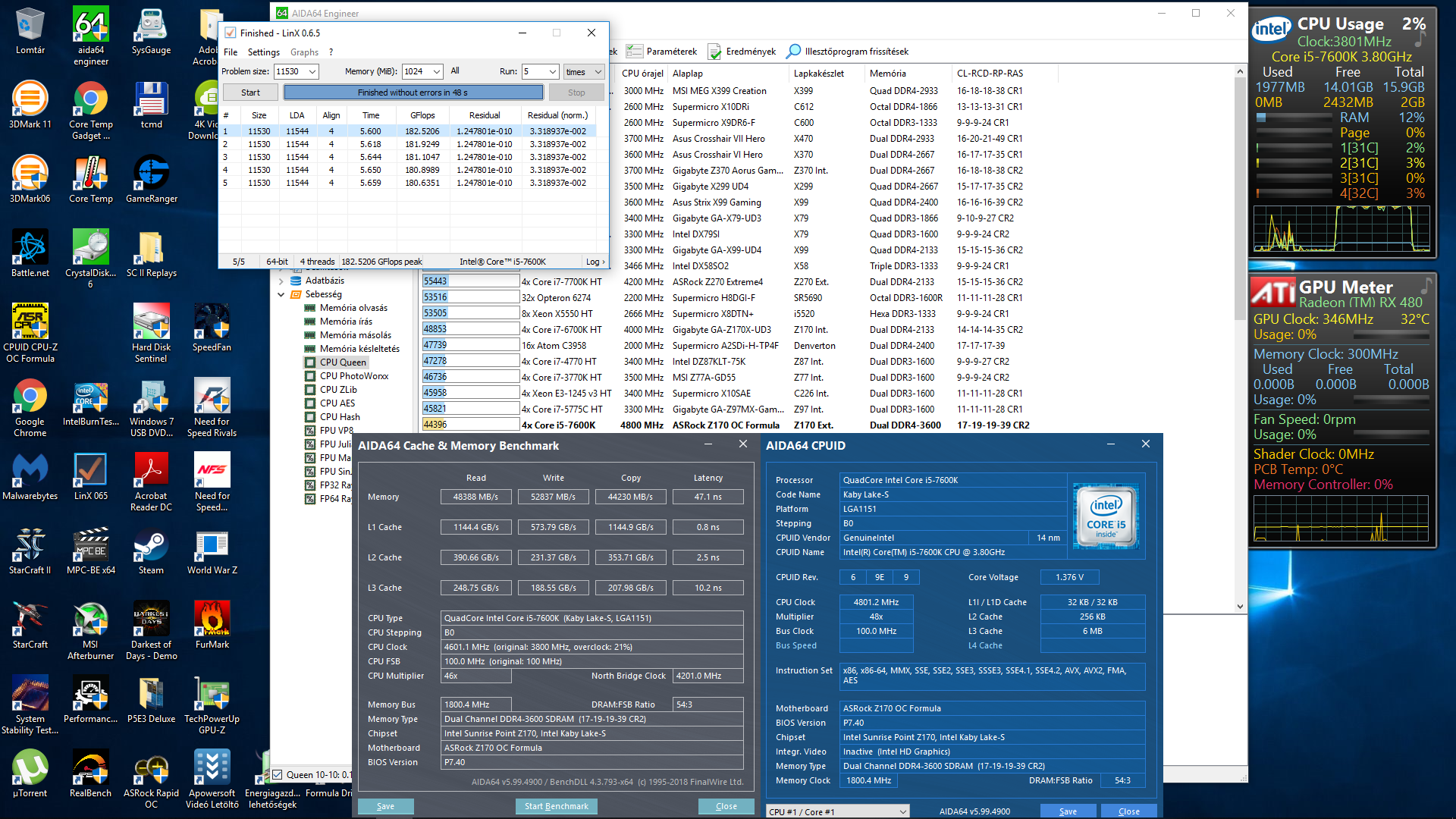

Közbe megtaláltam az i5-7600k 3,8@4,8-as CPU-Z mérését is, elég gyengén emlékeztem....
Akkor E5-1650v2 all-core 3,9 GHZ + HT:

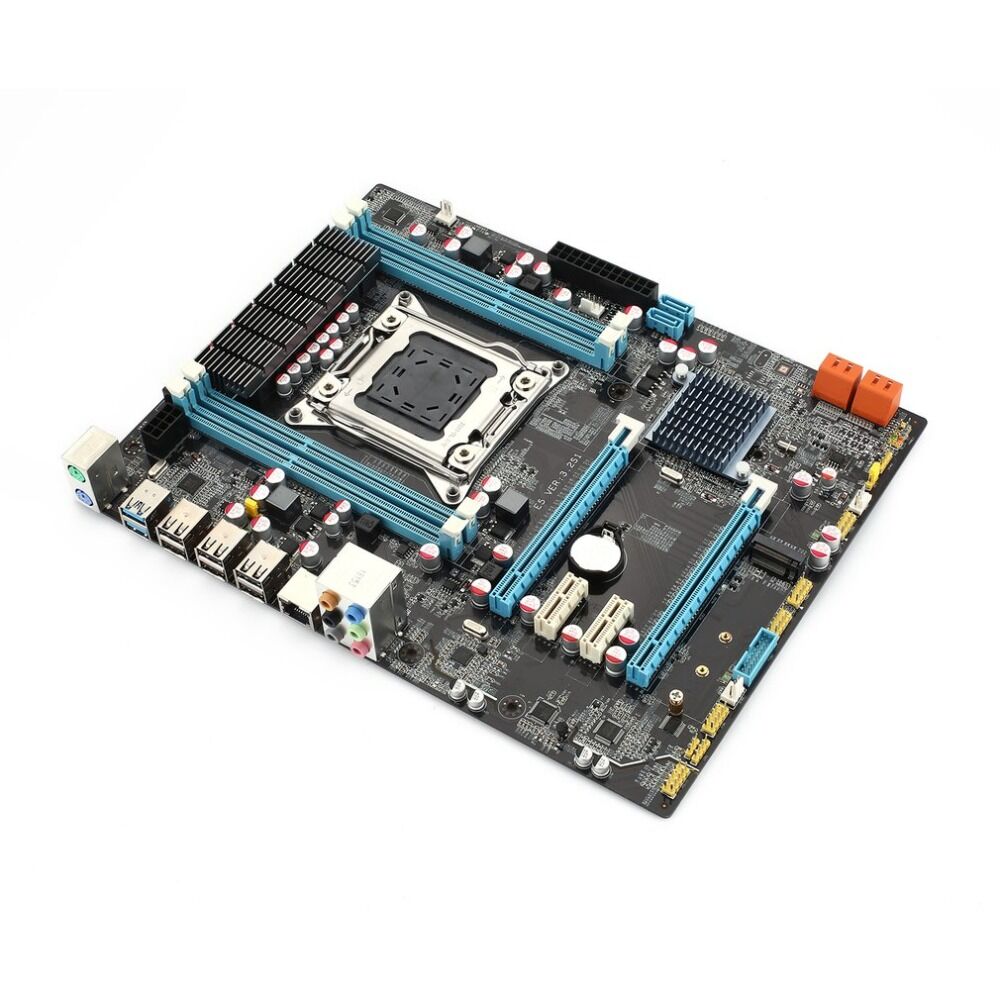

Egész pofás kis lap, van 2 sata III, és a lényeg: M2 x4 gen 2/3.![;]](//cdn.rios.hu/dl/s/v1.gif)
Bár nem láttam az M2-ről leírást az oldalon.
A CPU socket frame normál s2011, nem a gagyi változat.
Kb. az összes kínai "X79"-es lapon ez a VRM kiépítése. Azért a 4 magossal kinézek belőle egy 4 GHZ-et.
Kíváncsi vagyok, tényleg csak dual-t tud-e... az enyém is Q67-es, mégis megyen a Quad-Channel.

Már ez sem igaz egészen... amennyire jól tudom, 4 gen-től az all-core turbó ha működik is non-K CPU-nál, az is csak "Z"-s tuninglapban.
Ami biztos: A G4560 Pentiumot még Z270-es lapban sem tudtam megcibálni (turbo nincs is, csak i3 és felette), BCLK-val engedett 100 helyett 103 MHZ-et, azaz a 3,5 GHZ-ből lett 3,6 GHZ.
Az E5-1650v2-t viszont szépen fel tudtam rakni all-core turbó órajelre a kínai X79-es lapomban.
3,5@3,9 GHZ. ![;]](//cdn.rios.hu/dl/s/v1.gif)

Aztán s2011-ből végül kínai lapom lett (E5 3.2s1 Shenzen Tech. - van rajta egy M2 3.0x4), akárhogy kerestem nívósabb Asus/Giga lapokat, aranyárban mérték/mérik őket, sokszor gar nélkül
Nem egy bajnok OC lap, 3,9-et azért viszi all-core-ban az E5-1650v2-vel, így azért már nem rossz, de mindenképpen ár/érték/teljesítmény bajnok.
Nyilván megtenné a rizsához egy B450 Mortar/Tomahawk MAX is 40k alatt, de azért egy csúcs ROG lap az más érzés.

Nos, marketing vagy sem, én játszom (munkából elég az SAP is bőven
) és ebben nagyon jó. Bőven túllövi a 4,8-ra húzott i5-7600k-mat is, ezt váltotta.
Az E5-1650v2-nél meg jóval jobb e téren az i5-7600k.
A játékbeni FPS-ek beszédesek.
A többi csak fikció.
