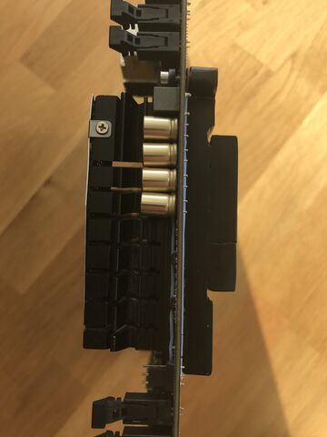

Igen, az a 8db 4szögletű lesz az! Az enyémen így néz ki:
Én ezekre tettem bordát és nyertem 20 fokot. Látszik a képen hogy hiányzik egy pár a te lapodról. Gondolom az Extreme11-en kettővel több van és ugyan azt a nyákot kapta. -

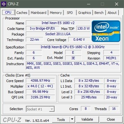

Nálam 4.4Ghz-en ezt produkálja a 1680 V2.
És ha már ott vagy egy CPUID screenshot-ot is ide tolhatnál.

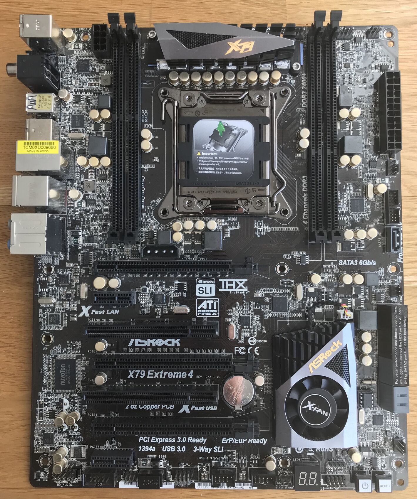

Nincs tuning ezeknél a lapoknál. Szerver chipset van rajtuk és nem X79.
Z620 - Intel C602
Z640 - Intel C612
Arra figyelj, hogy a Z640-be csak V3-as vagy V4-es Xeonok mennek! Az inkább ebbe a topikba való.
Csak a Z620-ba fogsz tudni E5-1650-et tenni.
Ha 1650-et akarsz tuningolni akkor csak brand X79-es lapok jöhetnek szóba.
Viszont ha olcsón tudsz hozzájutni egy Z640-hez akkor V3-as Xeonokat némi bios buhera után lehet összes magon a legmagasabb single core szorzón hajtani. -

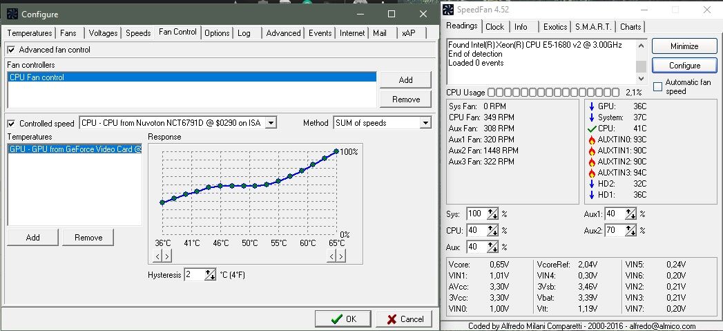

Lehet én vagyok csak túl öreg ezekhez a modern, grafikus UI-val pimpelt programokhoz de nekem ez sokkal jobban kézre áll:
A GPU hőmérséklet függvényében szabályozza a radiátorokon lévő eLoopokat. Egyelőre ezzel még játszom, hogy megtaláljam a legjobb auto beállítást ami nem engedi elszállni a vízhőfokot.
Addig meg manuálisan használom.
Ami jobb oldalon látszik:
Sys: víz hömérséklet szenzor. Azt nem kell babrálni, maradhat 100%-n.
CPU: a 3 eLoop ventit vezérli
Aux: alsó házventi
Aux 1: Felső házventi
Aux 2: Pumpa
Ennél egyszerűbb nem is lehet. Ha játszani akarok csak felpöccintem a CPU-t 70%-ra és kész. -

Léghűtéshez vagy AIO-hoz még jó is lehet de vízhűtésnél baromi idegesítő, hogy a fel-le ugráló CPU hő alapján rángatja a 3db eLoop fordulatát a radiátorokon. Két napig küzdöttem vele, hogy megpróbáljam értelmesre belőni de nem lehet. Pl nem lehet simán csak fix fordulatra tenni egy adott ventit, nem lehet kiválasztani, hogy ne CPU hő, hanem GPU hő alapján vezéreljen. Custom loop vízhűtéshez használhatatlan és a csiri-biri, pörgő-forgó grafikus UI sem jön be nekem. SpeedFan ellenben picike, egyszerű, kiválaszthatom melyik szenzor alapján vezérelje a ventiket vagy csak állítom manuálisan fix fordulatokra. Sőt, akár teljesen le is állíthatom a ventiket és a pumpát. Nem szeretem az auto vezérlést. Játékok alatt a fix 70% fordulat jött be nekem az eLoop-okkal, a két Fractal házventi meg 100%-on, mert még úgy sincs hangjuk. Így moderált hang mellett át van szellőztetve a ház, 50 fok körüli CPU-val, 45 fok körüli GPU-val, 35-37 fok közötti vízzel.

Szinte ugyan így van belőve nálam is.
Bryan tutorial-ját használtam. -

Meg van. Most már a ventiket is belőttem nagyjából SpeedFan-al.

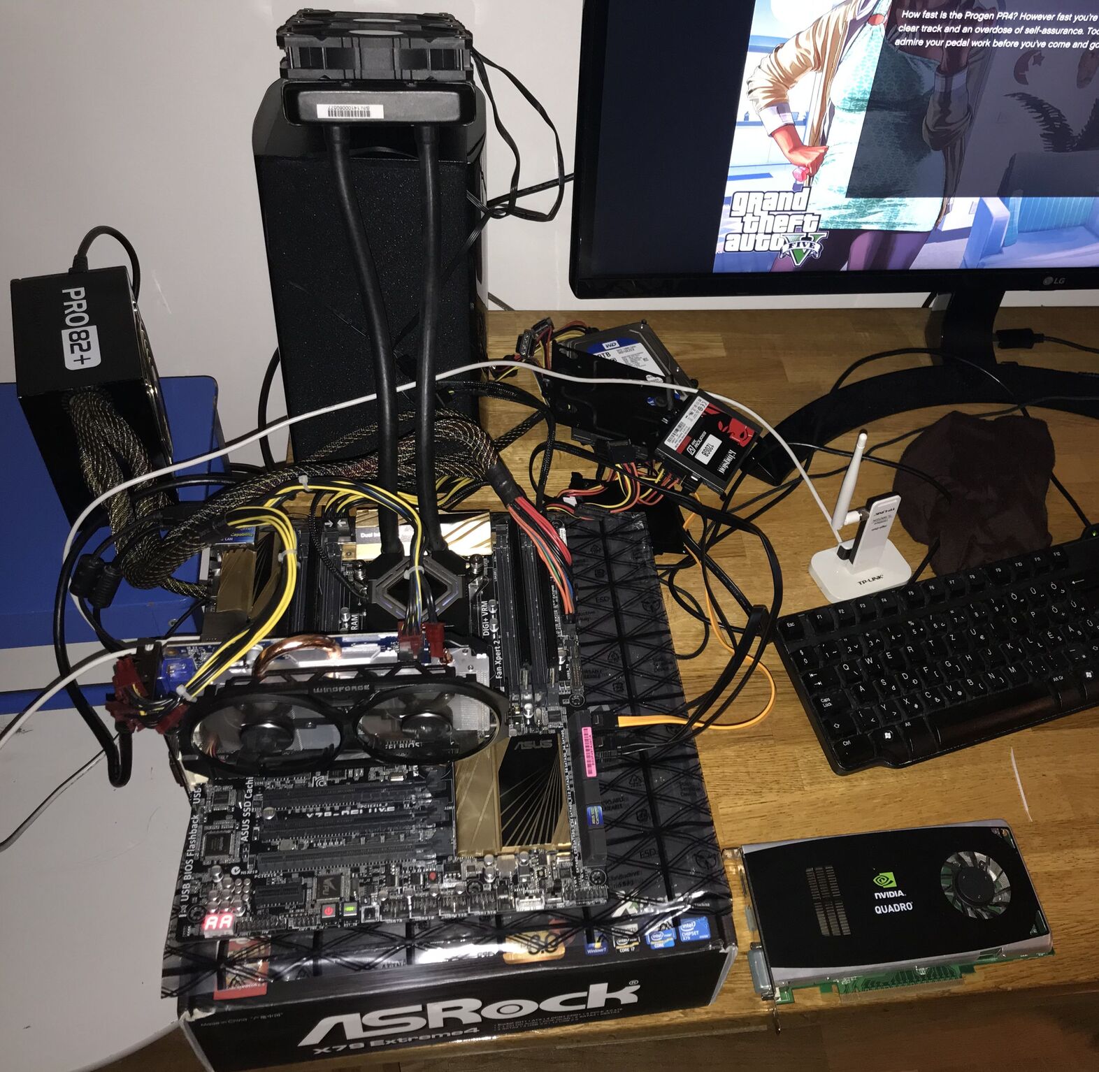

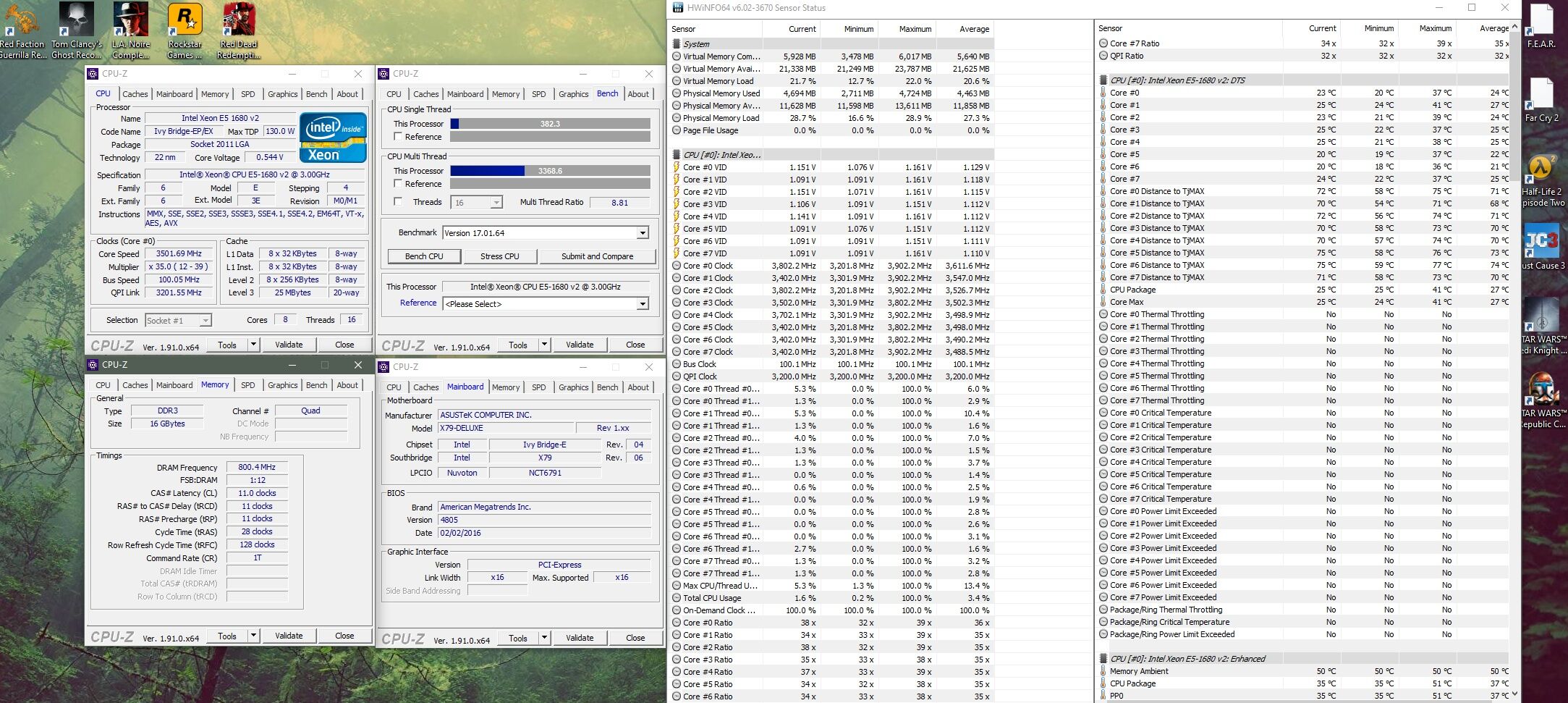

Végre eljutottam az első tesztig az "új" lappal. Probléma nélkül felismerte a procit és ez a lap végre rendesen kezeli alapon is ahogy kell! Turbóznak a magok szépen és a memóriákat is egyből 1600-ra lőtte be magának. Ugyan azt a Win10-et használom, csak simán átdugtam a drivejaimat. Még újra kell aktiválnom a Win-t és valahogy még arra is rá kell jönnöm hogyan tudom használni az alaplapi wifi-t és bluetooth-ot. Így első benyomásra ég és föld a különbség az AsRockhoz képest! Úgy viszonyul minőségben, feature-ökben ez a Deluxe az AsRockhoz kb mint az AsRock egy kínai laphoz!
Szerencsére akadt itthon minden alkatrész ahhoz hogy ki tudjam próbálni a teljes vízkör felépítése nélkül.
Poénból megnéztem mit megy a kis GTX 650 Ti 1GB GTA5 alatt.
Régi játékokat elég jól viszi!
A rögtönzött kis tesztpadom:
És amit elsőre, defaultból produkál:
tuningnak majd csak később, win újraaktiválás és vizezés után fogok nekiállni.

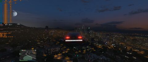

3.1GHz-en nem. Max 65% körül szaladgál a GPU GTA5 onlineban.
Ez látszik a screenshot-on is amit betettem ide. -

Nem méricskéltem különösebben csak játszottam és figyeltem.
65% körül volt a legmagasabb GPU kihasználtság. Sokkal kevesebb fps-em van. Gyakran mozog 40-50 között. Egyelőre nem húzogatom. Visszavettem mindent alapra mert már 4GHz-en is kékhalálozott. Megvárom az Asus lapot és majd abban próbálkozom újra tuningal. Remélem abban sokkal jobb lesz, különben begurulok, eladom az egészet a francba és váltok Ryzen-re.
