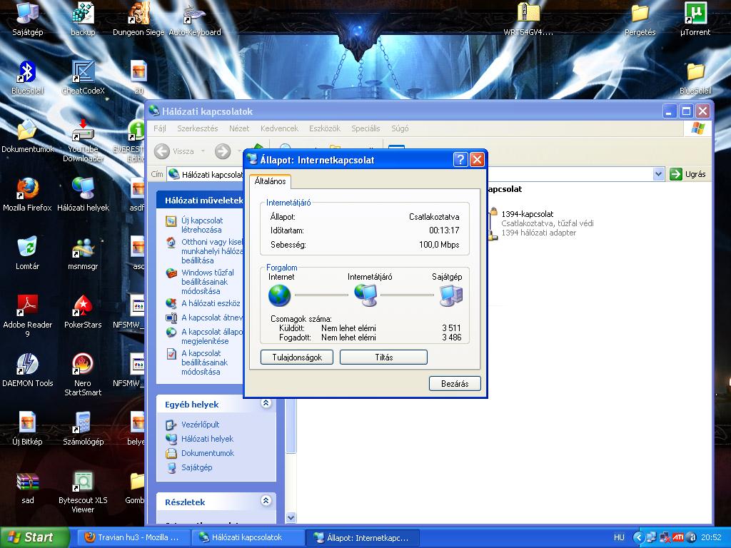

koponyák a segítségeteket kérném
invitel adsl 8/2 es netem van 1,5 éve de kb 2 hónapja megállás nélkül 10-15 percenként pár másodperces netszakadásom lesz (ilyenkor magától újracsatlakozik) és ez a szakadás pont elég ahhoz hogy már az idegeim miatt dokihoz járjak.
(kb minden játék ami igényesebb bese lép mondván hogy neted sincs te barom)
nos mértem pár adatot meg 1-2 képet
DSL 306-R modemem van újjonan mivel hivtam invitelt 3 szor és 3. nál kijött kollega és lecserélte a régit , de ugyanúgy rossz....
na most 2 gépem van és mind2 pár másodperc eltéréssel szakad (ha a modemes akkor a routeres is)
ezt mértem a 2. gépen az elsőn meg fele ekkorát se.
és ilyen aranyoska képet látok bármikor mikor belépek a hálózati helyekhez (ha rámegyek ezt kb 10 másodpercig írja utána elkezd mozogni a be és kimenő csomag olyan 1000 környékén.
a Kollegával már szó szerint üvöltöztem ma reggel mert mikor már egy 2 perces videopuffert tölt be a gépem 1 óra alatt az azért már idegileg összeroppant -.-
és azt mondta mint mindig hogy a netemmel semmi baj és csak napi 1/2 szer észlel szakadást és hogy bejegyzi a hibát.
Én már teljesen kivagyok szóval aki picit is ért a dologhoz az légyszi egy hszt tolasson
köszi

Az oké, de akkor a speedtest mégis hazudik?
gyurczy
Speedtest Explorer+Flash Player 10
gyurczy
Mariann294
#4213
Speedtest Explorer alól
Speedtest Google Chrome alól
Pingtest Google Chrome alól
Na most akkor mivan?
