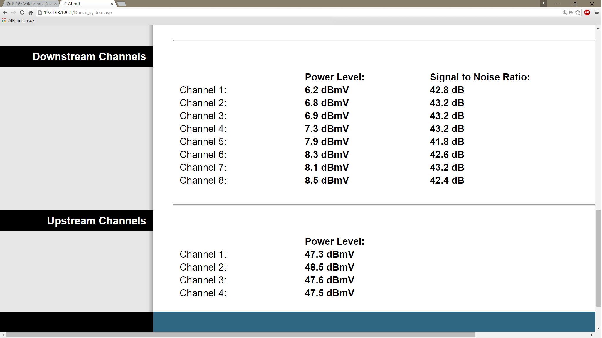

Downstream Channels
Power Level: Signal to Noise Ratio:
Channel 1: 14.9 dBmV 42.5 dB
Channel 2: 15.4 dBmV 43.1 dB
Channel 3: 15.5 dBmV 43.2 dB
Channel 4: 16.0 dBmV 43.1 dB
Channel 5: 16.6 dBmV 41.7 dB
Channel 6: 16.9 dBmV 42.6 dB
Channel 7: 17.0 dBmV 42.5 dB
Channel 8: 17.3 dBmV 42.5 dBUpstream Channels
Power Level:
Channel 1: 50.0 dBmV
Channel 2: 48.5 dBmV
Channel 3: 48.5 dBmV
Channel 4: 48.3 dBmV -

Először olyan toldót? találtam aminek az egyik fele csak csupasz kábelre megy rá, ezért akartam elvágni. Most már másodszor is elment a net és nem akart felcsatlakozni a modem. Véletlen találtam egy igazi f toldót, amikor leejtettem valami és lehajoltam érte, rájöttem, hogy a TV ilyennel van összekötve a kábellel ami a falból jön. Gyorsan leszedtem az elosztóról, összedugtam és már megy is
. Az elosztóval mindig mínuszban voltak power level értékek, most jobb.
Köszi a segítséget!
Channel 1: -2.1 dBmV 42.2 dB
Channel 2: -1.3 dBmV 42.6 dB
Channel 3: -1.6 dBmV 42.1 dB
Channel 4: -0.9 dBmV 42.5 dB
Channel 5: -0.2 dBmV 41.3 dB
Channel 6: 0.3 dBmV 42.1 dB
Channel 7: 0.3 dBmV 42.5 dB
Channel 8: 0.4 dBmV 41.9 dBUpstream Channels
Power Level:
Channel 1: 47.3 dBmV
Channel 2: 48.9 dBmV
Channel 3: 49.2 dBmV
Channel 4: 46.7 dBmV
Ezeket találtam, jók, vagy rosszak az eredmények? Nem értek hozzá
A modem egy Cisco EPC3008 EuroDocsis 3.0 -
