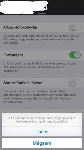

HUTCHDB #114731 üzenetére
Az icloud fotókönyvtár a képed alapján ki van kapcsolva, ami nincsen kikapcsolva, az a fotóstream, és arra ugrik be hogy törli-e? Azt szerintem törölheti, az a fotóidat nem fogja érinteni, csak a streamelt fileokat. Valaki talán még megerősít, de én emlékszem hogy ue volt nálam is, és én bizony rányomtam hogy törölheti, a fotóim viszont megmaradtak.

HUTCHDB: nem próbáltam még, de logikusan átgondolva csak a fotostream képeit kéne törölnie, ha kikapcsolod azt, ettől még a camera rollban megmarad minden fotó. -

HUTCHDB
Véletlenül (vagy gondatlanságból) bekapcsolva hagytam az iCloud fényképeket, vagyis a telefonomon lévő képeket menti az iCloudba, de én ezt nem szeretném.
Ki akarta ezt kapcsolni, de ekkor azt kérdezi, hogy törlöm-e a készülékről is a képeket?
Hát nem...
Nincs gép a közelemben, így most nincs lementésre lehetőségem. Milyen megoldást tudtok ajánlani? -
