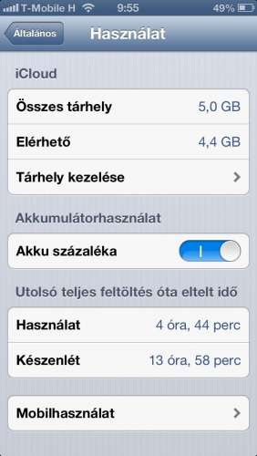

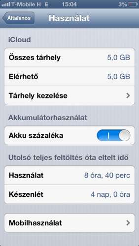

BossBoss
Na a tegnap az akksi téma után csináltam egy gyors tesztet. Este lehúztam a telót 100%-on. Lekapcsoltam mobilnetet, GPS kikapcs, fényerő 50%. Csak wifin neteztem egész este és ma reggel. Játék nem volt.
Az eredmény döbbenetes számomra. Eddig összesen szokott ennyit bírni. Most 50%-s akksival tartok közel 5 óránál! -
