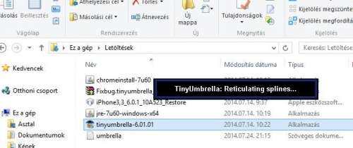

Mindegy, most elinditottam a 7.1.2 -re frissítést .... ifaithel megcsináltam a custom firmwaret, de mivel nincs umbrella server így nem tudok restoreolni ...... Most azért volt muszáj 7-et felrakni mert recovery ment a teló, és ezt csak umbrellaval tudnám kiszedni onnan .

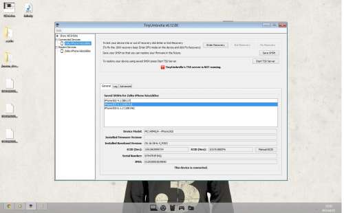

Van egy iphone 4-em, 6.0.1-el. Tegnap jailbreakeltem és szeretném ha visszakerülne alap állapotba a teló, jailbreak nélkül . Tinyumbrella nem indul el, se xp, se 7 se 8.1 windowson . Milyen úton, módon tudnám megmenteni a telón a 6.0.1-et ? Valahogy eltudom távolítani a jailbreaket ?

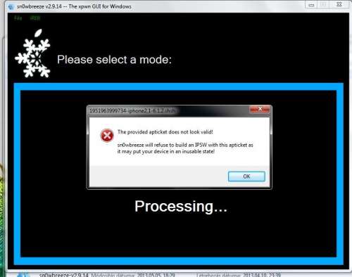

Van egy 3GS-em, van shsh a 6.0.1-hez de mégis hibásan tudom letölteni és soft dfu-t kapok custom fw felrakása után .... a kérdésem az lenne hogy le lehet e tölteni másképp, vagy már lerágott csont ? ( tinyu., és ifaith-et használtam )

Meg lehet oldani hogy a snowbreeze ne tethereddel készítse a custom fw-t ? 6.1.2 -ről lenne szó ....

Snowbreeze 6.1.2 custom fw készítés

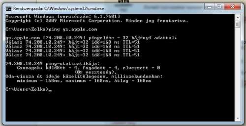

Viszont ez érdekes mert pingel az apple-el , de még pow dfu-ba is 3194 hibát ír ....
