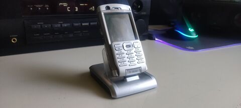

mistvan68
Szia! Csak most láttam,hogy ide írtál.Nekem 2006 júliusban sikerült hozzájutnom az akkori T-mobil-nál ehhez a telefonhoz szinte ingyen, ha jól emlékszem.
Azóta is meg van és működik.Nagyon jó makrókat csináltam vele akkoriban.Én vettem hozzá egy külső pici Sony sztereó hangdoboz rendszert, ami meglepően jól szólmég most is.Az RDS rádióját, ami zöld több, szögletes LED-ből álló térerőmérőt is tartalmaz sokáig hallgatttam kertben, strandon és hasonló helyeken.Nagyon tetszett és még most is tetszik.Az eredeti akkumulátora van benne és működik olyan 50%-os lehet még legalább.Igaz vettem hozzá pár éve egy eredeti Sony tartalék akkut is és váltogatva töltöm 3-4 havonta.Igazi csemege volt ez akkor a Nokia flagship-je a Nokia N95 mellett, természetesen a Nokia azért jobb volt, de nem olyan sokkal, mint aminnyibe az került.Üdv.István -
