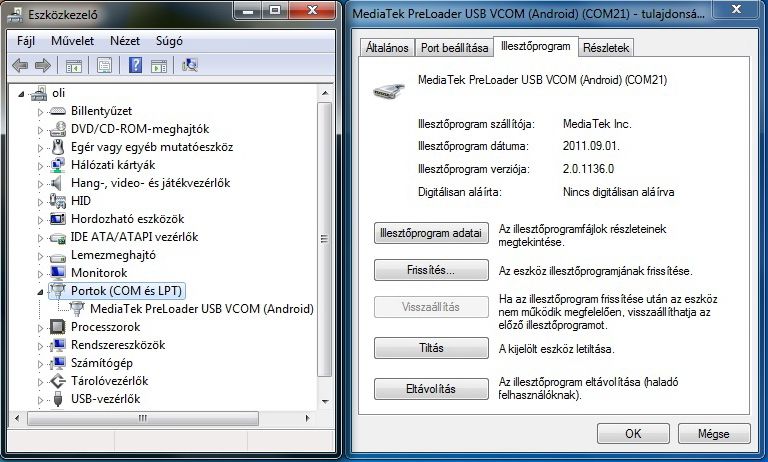

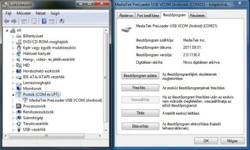

#4296
Csak a tisztánlátás kedvéért: az az eszköz ami kell csak 1-2 másodpercre jelenik meg az Eszközkezelőben. Ez az aminek önhatalmúlag telepít drivert? Ahogy olvasgatom a Win10 topikot igen erőszakos ha frissítésekről vagy illesztőprogramokról van szó, talán ki is adtak valami eszközt már, amivel le lehet erről szoktatni.
Nálam egyébként így néz ki:
Thrawn
Pozitron
#4294
Jobbklikk -> Eltávolítás -> illesztőprogram törléséhez pipa be.
Ha továbbra is ezt az USB Serial Device-t erőlteti, akkor Jobbklikk -> Tulajdonságok -> Illesztőprogram -> Frissítés -> Illesztőprogramok keresése a számítógépen -> Választás a számítógépen található illesztőprogram-listából -> Saját Lemez -> és be kell neki tallózni a megfelelő drivert. A digitális aláírás ellenőrzését ki kell kapcsolnod megint, meg szerintem mindig ha a telefonnal kell babrálni SP Flash Toollal. Lehet a Win8/8.1 alapból letiltja ezeket az illesztőprogramokat ha nincs kikapcsolva az ellenőrzés.
Thrawn
Pozitron
#4292
Én leszedném az összes MTK/Preloader/VCOM/stb illesztőprogramot a számítógépről és újra feltelepíteném. Tudom, macerás mert csak egy villanásnyi időre jelenik meg az Eszközkezelőben, de nem lehetetlen rákattintani azért. Valami nem kerek ha már a formázás sem sikerül.
szerk: ha van az SP Flash Tool könyvtárban "checksum.ini" fájl akkor azt is törölném. -
