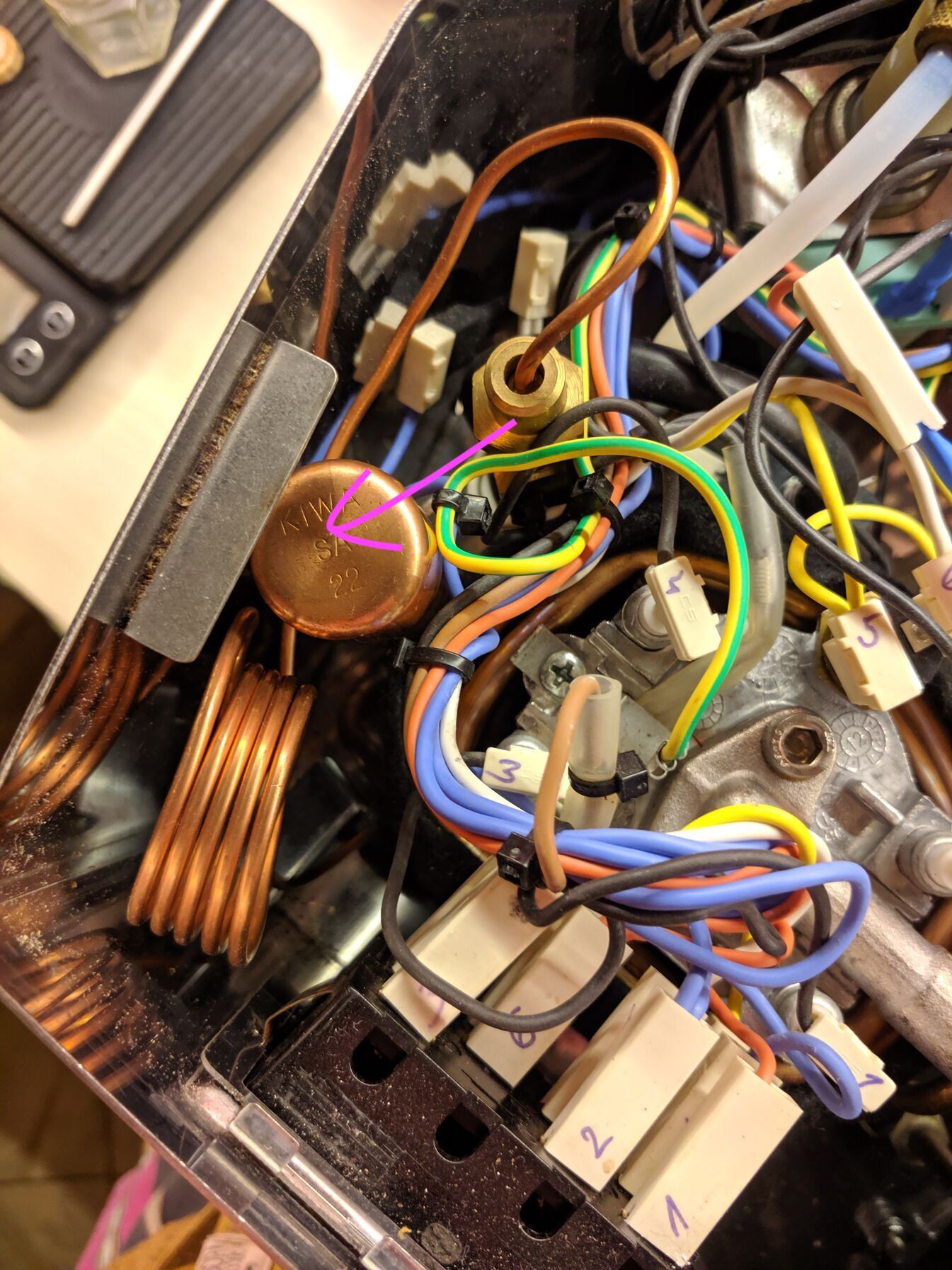

#98949
És szerintem az sem mindegy , hogy a fejen a víztérben ép-e a krómozás?! Ha nem, akkor alubojler esetén hatványozott a probléma.
Rézbojler esetén viszont szerintem pont az kell, hogy mindenütt máshol is réz legyen.
Én amikor berakattam Fragolával a rézbojlert, előtte a fejről a víztérből eltávolítottam a krómozást, hogy mindenhol csak rézzel érintkezzen a víz... Illetve az o-gyűrűn belül maradt pár mm2-nyi.
Ezeken a pontokon fél év múlva a szétszedésnél zöldes korrózió jelentkezett. Ekkor gondosan ezekről a helyekről is lecsiszoltam a krómozást. Ettől számított egy év múlva megint szétszedtem, és nulla korrózió volt. [link] -

boygabi_
#98913
Az a tapasztalat, köztünk, akik foglalkoznak gép felújítással, hogy az Oscar párnával használt gépek kazánjaiban nem csak, hogy vízkő, de valami fehér trutyi is képződik. Szét kellene szedni és bele nézni, sanszos, hogy kazán csere is szükséges lesz, de ne legyen igazam!
