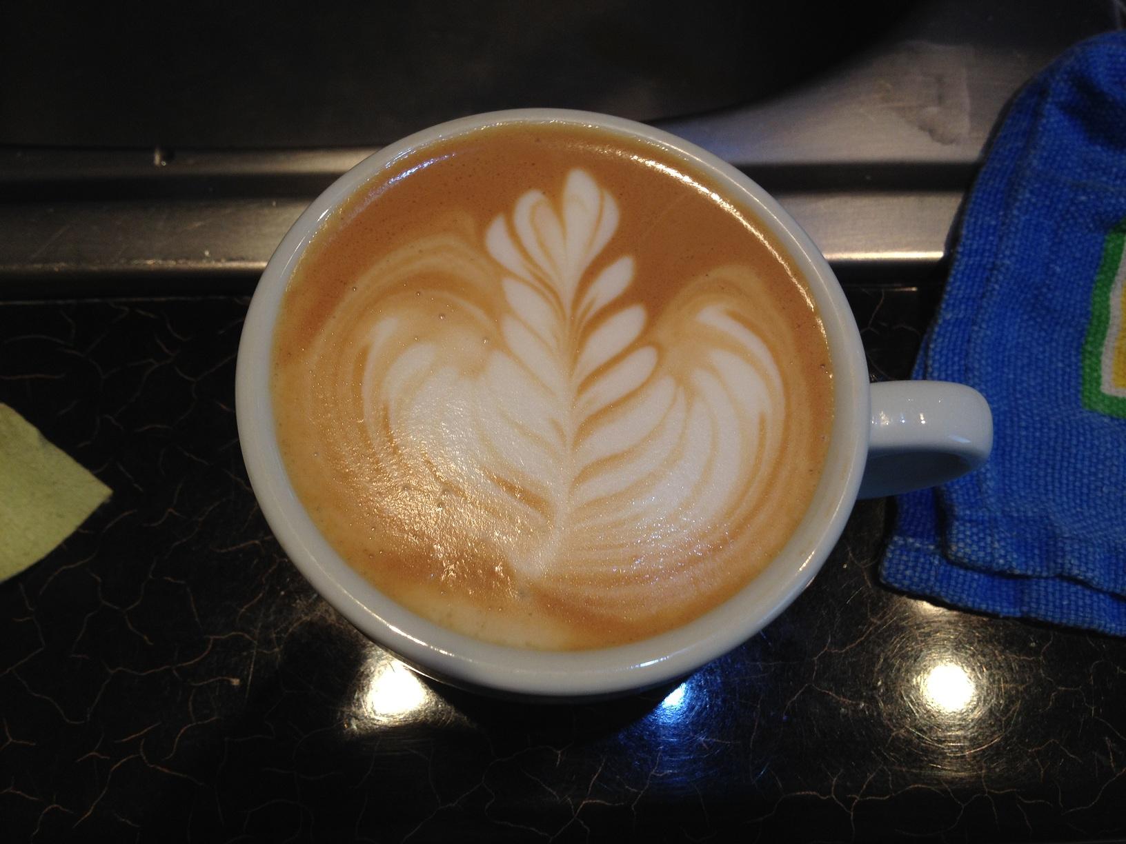

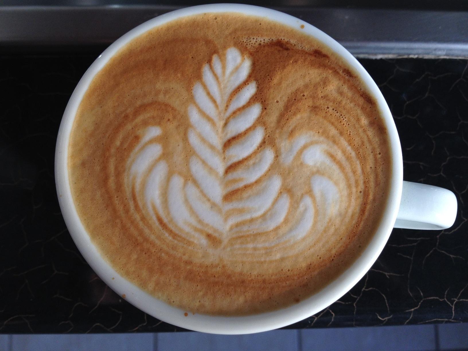

Valaki, vmelyik fórumon (már nem tudom követni hol) említette, hogy a tescos tej milyen remekül habosítható.
Tettem egy próbát, a két kép asszem magért beszélt (nem a mintában, hanem a hab állagában, illetve tartósságában van óriási különbség). Technika, gép stb ugyan az. Felső kép tesco, alsó lidl, mindkettő 1,5%, fehérje tartalom is egyforma.
