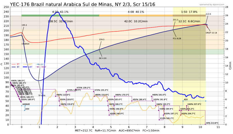

A pörkölés adminisztrálásra ajánlanám az - ingyenes - artisan scope szoftvert, mert lehet kézzel is állítani a paramétereket és az eseményeket. Szerintem előrébb vagy vele. Ha szeretnéd - csinálhatok egy egyszerű hőmérőt és csatlakozást a számítógéphez. Egy hőmérsékletet be tudnál olvasni automatikusan, a többit kézzel tudod állítani. Lehet, hogy segít a konzisztenciában.
A leírás pörkölés paramétereid alapján egy forró levegős pörkölőt használsz? Innen is látszik, hogy kétféle pörkölőgép és máris teljesen más viselkedés. Nekem 200°C körül van reccs, általában 10-11 perc között pörkölök, ha lehet 215°C alatt. Az összes pörkölésemnek el van mentve a profilja :-) Szerintem túlgondolom az egészet.

A rancilio v2 + gaggiuino mod érdekes lehetne, hardcore-ba bedobtad?Mostanság nem nagyon figyelem a pörkölési görbéket csak az időt és hőmérsékletet valamit a kiteljesedési (development) szakasz folyamán az időt nézem. Kezdő és vég tömeget nézem és abból számolom a %-os tömegveszteséget. Olyan 10-11-12 (a 12 már határán van annak amit akarok / tervezek). Én kb 1 perc vagy 1:15tel dolgozom - ez az én gépemre vonatkozik, és a töltet mennyiségére (200g a bemenő zöldem).
Pörkölés során is csak egy paramétert változtatok, vagy a fűtőszál teljesítményét vagy a ventillátor / elszívás fordulatszámát. Mivel nincs software-es kapcsolat a géppel, így marad egy saját magam által - első körben 30mp-re vett mintavételezési idő. Végén amikor már első reccsenésnél járok (nagyjából 175°C-tól figyelek) és megvan a reccs akkor 15mp lépésközre váltok és lépésenként (15mp) veszem vissza a hőt. Na ez a nagy titkom
