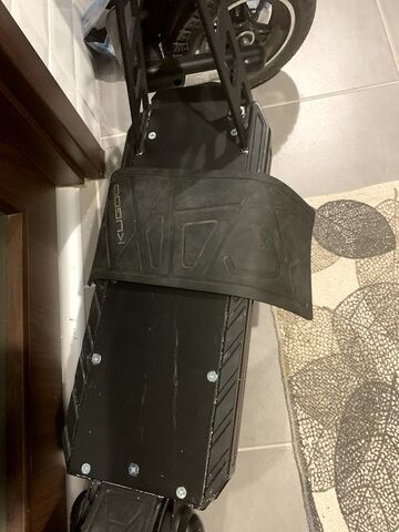

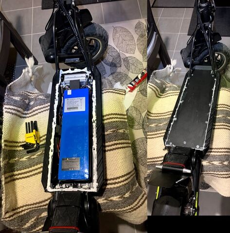

m4rk.89
Kugoo G2 Pro nagyon amatőr szigetelés 1. fejezet:
Hátsó rész is szigetelve mindkét oldalt ahol a töltő van, illetve az első lámpabúra alá is került szigetelés.
Holnap kap az aljára egy rövid csíkot az illesztéseknél, illetve az első lámpa kábelénél is szigetelem.
Praktikerből vett sima neutrális szilikont használtam. -
