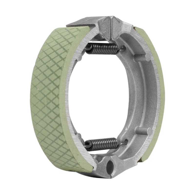

ninebot és klónjaiba
Most szereltem be
Alin kb 1200ft
nagyon brutal hogy mennyivel jobb mint a gyári
konkrétan majdnem elemelkedik a hátsó kerék 100kg alatt csutkára húzva
