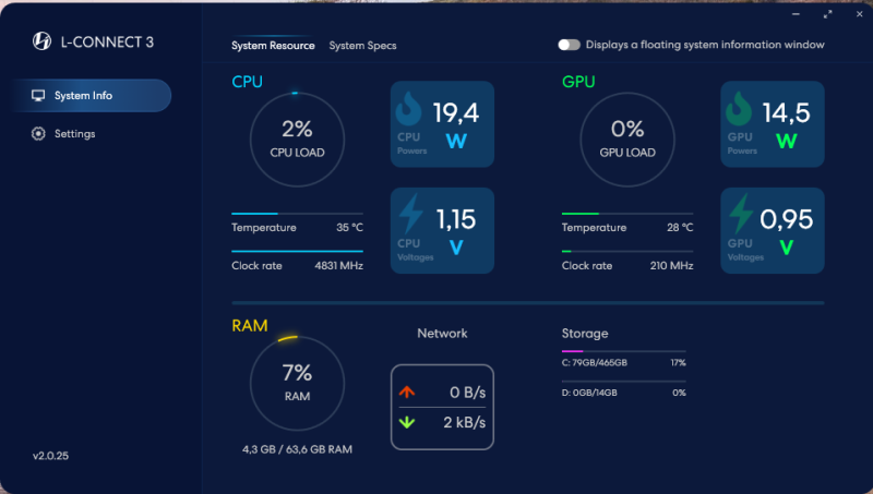

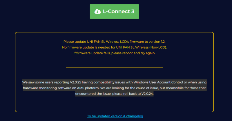

Probáld meg lehúzni az alaplapról a pumpát.
Csak az usb és a stata kábel legyen bedugva, ezek a hűtések müködnek úgy is ha az alaplap nem tudja a pumpát kezelni , akkor az usb-n keresztül megy minden a programmal. -
Jött egy ilyen is. Erre a tüskére van rakva a pumpa. Itt már a Lian Li szoftver le volt szedve. Ez egyre furább.

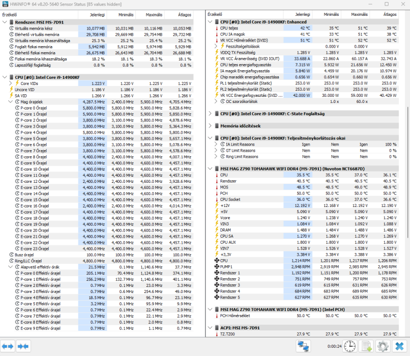

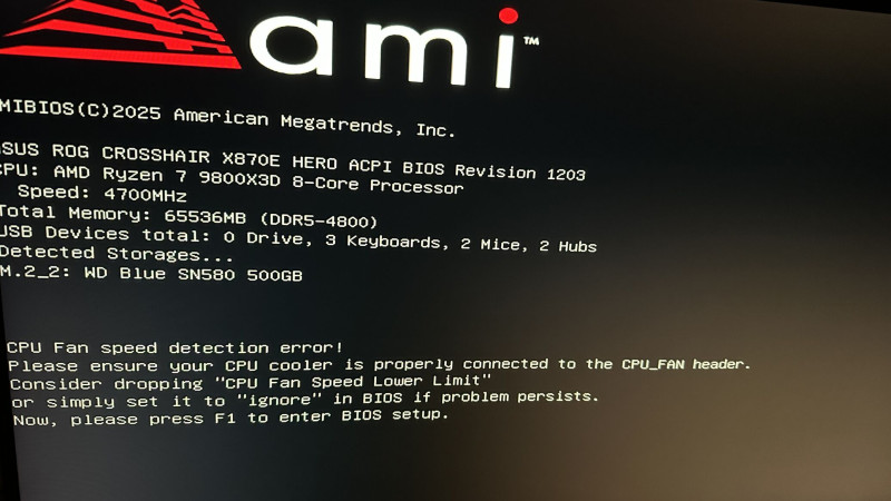

Helló!
A szokásokhoz híven most sem tudom a hűtést UEFI-ből szabályozni. Csak a pumpát próbáltam állítani, de bármit csinálok maximumon megy. Auto, DC, PWM, bármit állítok be. CPU_FAN-ra raktam, 4 pines a csatlakozója. Soha eddig egyszer sem sikerült UEFI-ből ventiket szabályoznom, akármilyen alaplapom vagy hűtésem volt. Mit nem csinálok jól?
Szoftverrel lesz vezérelve (Argus Monitor), de azért csak érdekel, hogy miért vagyok ilyen béna ebben.
Köszi! -

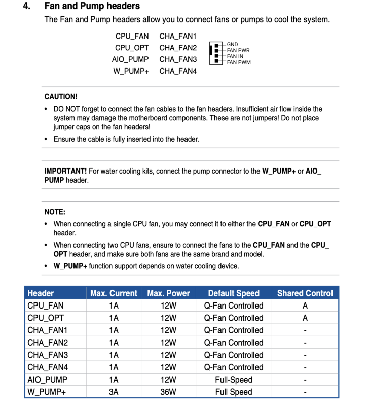

Grózi
Hegyirabló
#24655
Bármelyikre,de az AIO és W_Pump aljzatot nem tudod szabályozni.
SPEA
Hegyirabló
#24655
Milyen AIO, 1 vagy 2 csatlakozós?
Melyikre dugjam az AIO-t?
Köszönöm!

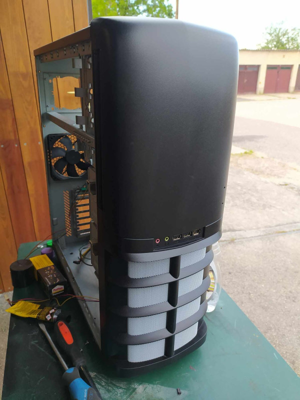

Egy nzxt kraken x63-at hajtok egy 13700K-n. Múltkor ránéztem és érzésre eléggé olyan mintha befele szívná a meleg levegőt és nem átfújná a radiátoron felfele/kifele. Hogy lehetne megfordítani a levegőáramlás irányát? Phanteks P600S házba van építve felülre. A venti megfordítása lehetne kézenfekvő, de akkor a körbefutó világítás belülre kerülne.
Floyd80
#24632
A régibe belefér a nitro pont, ebbe meg ha nem férne alapból el akkor ki lehet szedni a hdd kereteket. Igen hasonló a kettő.
Ha lehet nem akarok új gépházat. Az alsótáposok nálam gyűjtötték a mocskot. Arról nem beszélve hogy egy vagyon lenne olyan vastagságú ház mint ezek a régiek. Gyengét meg nem vennék, az a minimum hogy ha kell akkor pakolhatok rá. Az a mérce hogy rá tudok állni anélkül hogy baja lenne. -
Floyd80
MasterDeeJay
#24631
Hát szép projekt lesz betuszkolni a Nitrót, szerintem a radiátort abban a házban valahova kívülre kellene pakolni.
Floyd80
#24630
Sehova nem fér el a h100-as, régi gépház, be lesz szorítva az 5.25-ös helyekre ha befér. Bár válltok házat de ugyan úgy régire. Chieftek GX lesz bár én csak Aliennek nevezem. [link] [Ph teszt]
Úgyhogy majd valamit kell kezdenem a hűtéssel valamikor.
Most ilyen az egész rendszer: [link] (itt még RTX3080-as volt, meg másik bill.) 1080-as értelem szerűen csak kint fért el. -
Floyd80
MasterDeeJay
#24629
Arra gondolt Grózi, hogy a Nitro szépen löki ki a meleget magából (nálam is ez van), felülre teszed a radiátort?

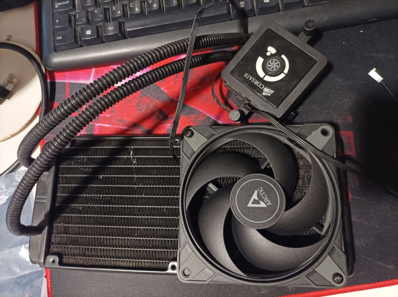

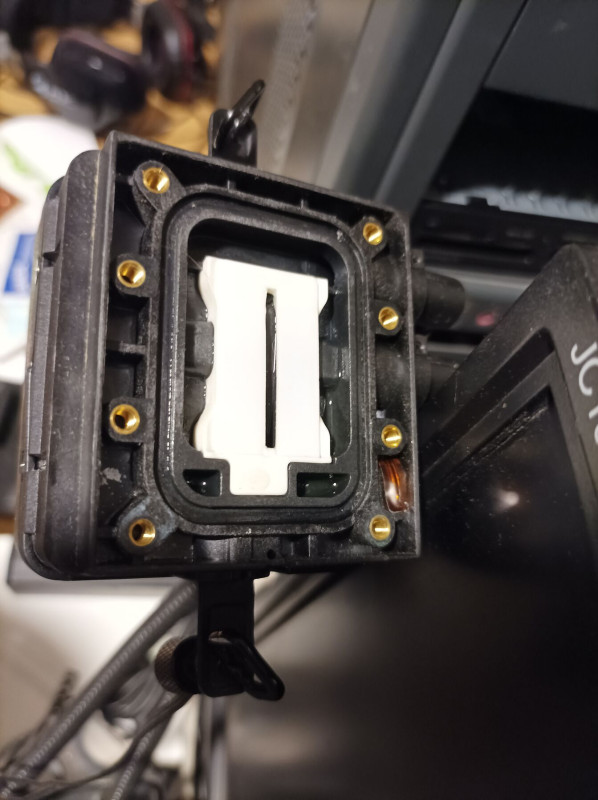

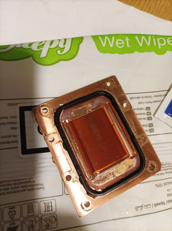

Van egy Corsair H100-asom. Egyszer már kitakarítottam a blokk részét (valami iszapszerű volt benne) de nem cseréltem folyadékot csak utántöltötem ioncserélt vízzel amennyit be bírt venni szivattyúval felfelé állítva. Most előszedtem újra de nem volt használva már vagy 3 éve. Szétszedtem és valami homokszerű volt belül (bár lehet az előző takarítás maradványa). Ismét kitakarítottam és csak utántöltöttem mivel szeretném használni AM5 rendszerhez. (régen AM3-ashoz vettem X6-os 125w-os procit szépen lehűtötte húzva így feltételezem hogy egy 7800x3d vagy 9800x3d-t is le fog alapon)
Azt vettem észre hogy a gyári folyadék rohadt mód dögszagú.
Ventit már cseréltem rajta párszor mert azok pár év után hangosak lettek. (most egy darab P12 MAX van rajta) A szivattyú ugyan olyan hangos mint volt gyárilag, sem rosszabb sem jobb.
A venti vezérlője nem működik, elvileg van rá valami fix firmware de az a része nem érdekel, rábízom a lapra a ventivezérlést.
A fehér az valami gumiszerű, az alatt volt homokszerű lerakódás.
A blokknál a barázdákban is volt, azt nagyjából ki tudtam takarítani és eceteztem is.
Elméletben ez karbantartás mentes (ha ha ha) de nyilván 2011 óta bomlottak benne anyagok.
Azt nem tudom hogy a gyári büdös lötty maradjon benne vagy cseréljem?
Ha cseréljem akkor hogyan és mire? -

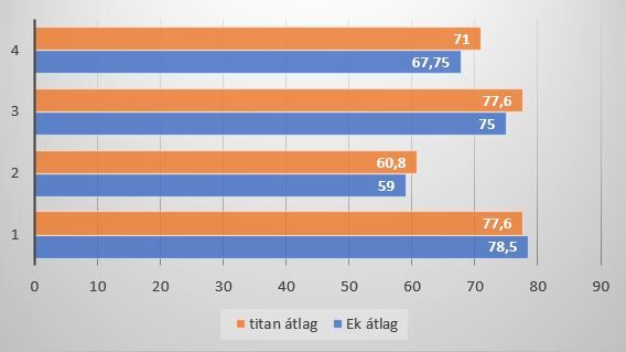

#24595
Szörnyű volt a múlt hetem
Könyvet lehetne írni róla
BTW, amit tudtam lemértem.. Minden este munka után szereltem, építettem, cseréltem, mértem, jegyzeteltem..
Azon gondolkodtam, hogy megírom életem első logout írását is az összehasonlításból.. csak iszonyatos időhiányban vagyok.. (még nincs elvetve teljesen az ötlet) Közben megjött az új házam, az egész teszt után átépítettem az egészet, most még várok pár ventire ami holnap jön meg és még egy házikós összehasonlítást is tudok majd csinálni
Szóval ha már ígértem, pár részeredményt megosztok
C23 teszt, 21C-os szobában, intel default setuppal, semmi nem változott csak a két hűtő.
5-5 kört futtattam mindkettővel és a kapot eredményeket átlagoltam.A kapott pontszámokból egyértelműen látszódik, hogy az EK jobban hűtötte a procit, ezáltal az átlaghőmérséklet alacsonyabb volt és az átlag órajel is magasabbra jött ki.
Tudom-tudom, nem óriási a különbség, de mégis mérhető ..
(A nagyobb pontszám a jobb)
De ha a hőmérsékletet szeretnénk megnézni konkrétan, akkor az alábbi a helyzet:
Az 1-es a proci magok által elért maximális hőmérséklete Érdekesség, hogy itt az EK rosszabbul teljesített, egy-egy mag egy adott pillanatra magasabb hőmérsékletre ugrott fel mint a titán alatt. A 2-es mutatja az átlagos maghőmérsékletet. Itt már látszódik az EK fölénye, majdnem 2C fokkal alacsonyabb volt a magok hőmérséklete mint a Titan alatt. A 3-as a CPU package maximális értékét mutatja, itt 2,6C fokkal jobb az EK. A 4-es pedig CPU package átlagot szemlélteti.Több mint 3C fokkal alacsonyabban tudta tartani az EK ezt az értéket mint a Titan, nah ezért kapott több pontot
