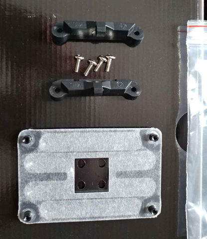

Nem csak a távtartód nincs meg, a pumpa rögzítőjén sincs AM4 furattáv.
Igazából nem értem, minek pörögsz a témán, várd meg a kittet és ennyi.
Max ha nem bírsz magaddal, járasd meg a pumpát, hogy minden oké-e. -

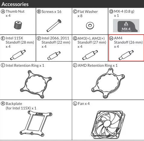

LF240nél figyeltél, hogy AM4es legyen?

#10066
Hmmm...
Akkor hogyan? Elég 2 is? (mondtátok már tudom)
/akkor miért van hozzá 4 gyárilag?/ ![;]](//cdn.rios.hu/dl/s/v1.gif)
4 Apache -val már Extrásra adja nem? /van felül mágneses porszürő a ház tetején - ezt le kell venni?/
Ha megjön hogyan szereljem fel 2 -vel? Radit a tálcára rögzítem és a radira rakom a 2 ventit és a levegőt a radira fújja? /cső elvezetést hogy célszerű (jobb/bal oldalt elvezetve?) balra lehet útba lesz a hátsó venti amit megfordítok és befelé fújja a friss levegőt/ gondolom így célszerű , jobbra vezetve a csó nem akadályoz semmit. (elvileg)MD

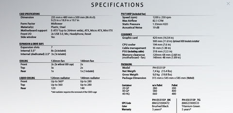

Ma szétkaptam és lemértem. ODD-t/tartó tálcát ki is kaptam.
ARCTIC Liquid Freezer 240 befér 4 db ventivel is (8.8cm a tálca aljától 2 x 2.5cm a 2 venti (5cm) + 3.8cm a radi és 12cm mély (talán a 24 pines ATX kábelbe sem lóg bele, de ha igen, akkor azon még lehet kicsit csalni. Kb. a tálca közép táján is fel lehet rakni (vagy elején, végén is)
Megrendelem a hűtőt + 4 db Akasa Apache 120-as ventit és ha nem tudnám beszerelni, akkor írok. Amennyiben gond nélkül beszereltem, akkor dobok fel képeket.

MaxxDamage
#10063
Benéztem a házba és bőven jó a kialakítás.
140-es felső ventikhez igazodva az NZXT is simán befér, sőt még az Arctic Liquid Freezer 360 is befér. (ez is szép darab)![;]](//cdn.rios.hu/dl/s/v1.gif)
Alaplap bordák nek érnek bele a fenti tálca vonalának (belső) síkjába, jelen esetbe a venti is bele lóg, de van közte még hely , igy felette van . (felső tárcának köszönhetően nincs teljesen besüllyesztve) ha be lenne, akkor bőven az alaplapi bordát elérné.

#10054
Ami a képen van, az nekem sem tetszik (és hülyén néz ki a cső is...mert épphogy elér..na milyen már)
Felülre helyezve jó lenne az elvezetés is...stb.
Elvileg ez vonatkozik a házamra (gyártói full spec.)Jól emlékszem, a ház könyvébe van valami ábrás leírás ezzel kapcsolatban,
előkeresem és meglesem. hisz van online is manual
[link] és ott megvan minden, 12,140,240,280,360mm radi felszerelhető felülre és előre, hátsó részre meg 120,140mm -es (ODD tartó keretet le kell szerelni, tehát ODD is kilőve, az még nem probléma) a radi a tálca alatt kell felhelyezni, a ventiket meg felette (elvileg, így veszem ki)MD
