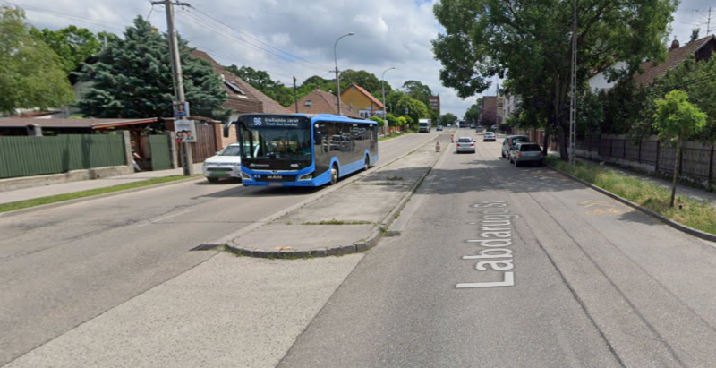

A képeden épp olyat látni.
Ahogy Lassú Víz is írta, ha szükség van a zsozsóra, nekiállnak büntetgetni korábban megtűrt dolgokért. Nálunk is elkezdte büntetgetni a közterület felügyelet egy időben az ingatlan előtti zöldterületen álló autósokat. Tehát befüvesítem a ház előtti részt, majd ráállok a saját füvemre, ezek pedig megbüntetnek. Ha meghagyod retkesen, porosan, ahogy eredetileg az önkormányzat "gondozta" , arra szabályosan ráálhatsz.
járműforgalom irányítására szolgáló – része
No igen, járdaszigetből ritkán látni olyat, ami nem gyalogosoknak van, hanem a járműforgalom irányítására, ugyanakkor annyira alacsony, hogy fel lehet rá hajtani, elég nagy a parkoláshoz ÉS nem engedélyezik rajta azt.Mint mondtam, FML, és mostmár értem is, hogy miért. Mindenesetre a birkaösztön sokat rontott rajta. Ha sosem lehetett volna ott megállni (értsd: valóban sosem lehetett, de az elmúlt 5 évben szartak rá nagy ívben), akkor nem futok bele én sem, és biztos, hogy sokan fognak még utánam is.
Értem, hogy szó sem volt járdáról, de a + kiegészítést utána adtad hozzá, amit köszönök is. Eddig abban a téves tudatban voltam, hogy a JÁRDAszigetnek köze van a járdához.

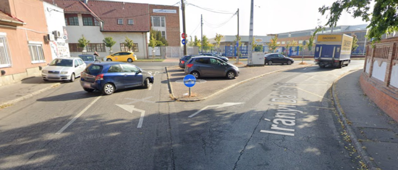

Szabálytalanul parkoltál. Ilyet a közteresek nem szoktak benézni. A szokásjog addig tart, amíg ki nem ürül az államkassza, meg nem emelik a bírság tételeit és ki nem zavarják a felügyelőket bírságolni.
A KRESZ-ben úgy van, hogy "40. § (1) Járművel megállni – ha közúti jelzésből vagy a (2)–(5) bekezdés rendelkezéséből más nem következik – csak az úttest menetirány szerinti jobb szélén, azzal párhuzamosan, egy sorban szabad."
A fotón egy járdasziget van, amin semmilyen közúti jelzés nem enged meg megállást, várakozást. Azt nem tudom, hogy ha regisztrálva van a rendszámhoz telefonszám, akkor ilyen esetben is kötelesek-e értesíteni és kivárni a 15 percet, hogy az autóhoz érj (legalább a bilincselés extra költségét megúszod), vagy csak akkor ha elszállítanák az autót.
A minap meglepi kerékbilincset kaptam. Szögezzük le, nem háborgok, vagy duzzogok, szimplán úgy hiszem, nekem van igazam, és szeretném, ha ebben megcáfolna/megerősítene valaki.
A helyszín a Fóti út újpesten.
A képen látható elválasztó szigetre álltam fel - ahogy egyébként az elmúlt 5 évben nagyon sokan, sokszor tették - a google maps légifelvételen is épp 3 autó áll rajta. Nem erre alapozom a legitimitását, de semmilyen tábla nem tiltja a parkolást.
A közteresek a KRESZ 40$ 1)-re hivatkoztak, ami arról szól, hogy az úttest menetirány szerinti jobb szélén lehet megállni.
Na de ez a sziget definíció szerint nem úttest, nem?
Számomra nagyon úgy fest, hogy itt egy nem egyértelmű forgalmi helyzet áll fenn, amit nem tisztáznak táblával, cserébe sokáig nem tettek semmit, kialakult az erre járóknál egy megszokás, most meg szórják a büntit (10 percig voltam távol, és már fent volt a bilincs). -
A BAK nem a szakértelem, hanem az arrogánsan sziporkázó büntetési vágy színtere, ahol szabadon lehet engedni a "mindenki más hülye" szemlélet szellemi termékeit. De sajnos nem bírom ki, hogy na próbáljam tisztázni az olyan alapvető tévképzeteket, mint hogy minden veszélyes manőver közúti veszélyeztetés, és örökös eltiltás plusz börtön jár érte.
Külön szép hagyományai vannak a vétlen felet felelősség nyilvánító bravúroknak és eleve a a felvételt készítő ekézésének.

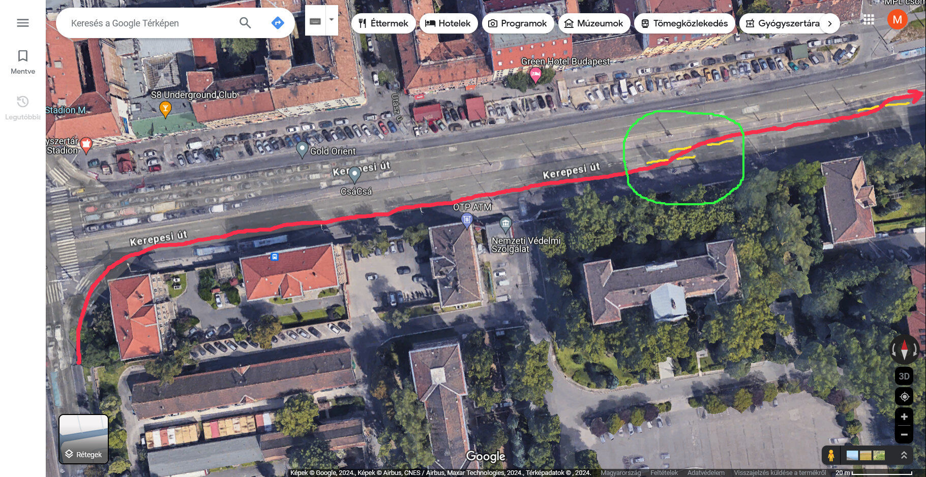

Kettős sávváltás kérdés.. Ime a helyszin, ahol kettős sávváltás történt:
A zölddel bekarikázot hely körül történt (a sárga vonalak mutatják a halványan látszódó sávokat)
A sávváltás előtt a forgalmat hagytam elmenni mellettem, azaz az autósorok mögött tettem ezt meg, de nem egy és egy sávot váltottam külön hanem folytatólagosan kettőt. Mindezt úgy, hogy indexeltem, és balra oldalra is kinéztem nincs-e mellettem valaki, tükrökben meg nézve azt hátulról jön-e még valaki (de már senki nem volt, mindenki elhaladt mellettem mindkét sávban). Nem sokkal később van egy elágazás, ahol én balra elkanyarodtam erről az útról ezért húzódtam baloldali szélső sávba (az ábra bal szélén ezt is jelezve van csak a folytatása az útnak nem látszik már)
A hely google maps linkje:
https://www.google.com/maps/@47.5000881,19.1106576,196m/data=!3m1!1e3?entry=ttuKérdés: szabálytalankodtam-e a KRESZ szerint vagy sem?
A chatGPT ezt irta:
"Van egy három sávos út.. jobb szélsőből folyamatos sávváltással áttérhetek a balszélsőbe - 2 sávváltás egyszerre - ha az biztonságos?
ChatGPTA KRESZ szabályai szerint sávváltáskor alapvetően minden sávváltást külön kell végrehajtani, és meg kell győződni arról, hogy a sávváltás biztonságos és nem zavarja a forgalom többi résztvevőjét.
Az egyidejű kettős sávváltás (azaz a jobb szélső sávból közvetlenül a bal szélső sávba történő áthaladás) általában nem javasolt, mivel ez növeli a baleset kockázatát és megnehezíti a többi közlekedő számára a helyzet értékelését. A KRESZ-ben nincs kifejezetten szabályozva, hogy tilos-e két sávot egyszerre váltani, de az egyértelműség és a biztonság érdekében minden sávváltást külön kell végrehajtani.
Javaslat:Első Sávváltás: Válts sávot a jobb szélső sávból a középső sávba. Győződj meg arról, hogy a középső sávban nincs olyan jármű, amelynek akadályoznád a haladását.
Második Sávváltás: Válts sávot a középső sávból a bal szélső sávba. Ismét ellenőrizd a tükröket és a holttereket, hogy biztosítsd, hogy a bal szélső sáv szabad és biztonságos.Fontos:
Irányjelző használata: Mindkét sávváltás előtt használd az irányjelzőt, hogy jelezd szándékodat a többi közlekedőnek.
Körültekintés: Minden sávváltás előtt alaposan nézz körül, ellenőrizd a tükröket és a holtteret.A biztonságos közlekedés érdekében mindig az elővigyázatosság és a fokozott figyelem a legfontosabb. Ha bármilyen kétséged van, inkább hajts végre több külön sávváltást, minthogy kockázatos manővert hajts végre.
Ha konkrét helyzetet szeretnél megbeszélni vagy további kérdéseid vannak, nyugodtan írd le részletesebben, és szívesen segítek!"
