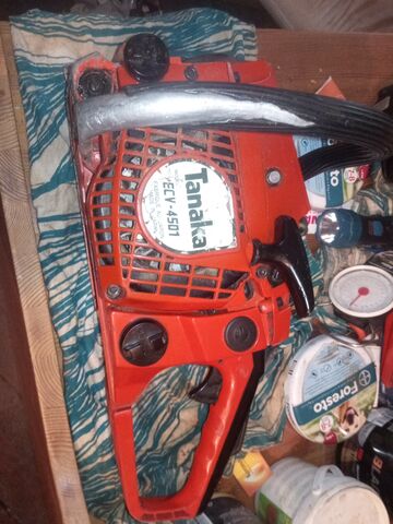

Az egyik tanaka főtengelye el van nyalva, beallt a csapágy és megforgott rajta.
Technoform Kft-nel nincs, kisgepcenteumnal nincs, mivel 2 éve leallt a Hitachi a benzinmotoros gépekkel, megszűnt az alkatrészellátás.
Most ikyenkor mi van? A tanaka cég viszont nem szűnt meg, ők gyártották a Hitachinak a láncfűrészeket, vagy annak is vége?
150 dollár, +áfa, vám, szállítás...
Azt hiszem, hogy technikai kannibalizmus az egyetlen járható út XD
2in1 az egyetlen nem anyagi deficites megoldás.
Így az 50 ccm-es hitachi is elgondolkodtató, kb 5 évig lesz hozzá alkatrész.
B verzió, lehetséges, hogy más, elérhető áron kapható, készleten lévő illetve beszerezhető alkatrésszel pótolható?
Lehetséges olyan kompatibilitás,hogy valamelyik echo, komatsu, Husqvarna tengely jó, vagy ne is reméljem? -

Tanaka 4501
Mondjuk én is vettem hozzá dolpima lapot és a gyári megmarad dísznek XD
Kb annyit fog menni, amennyit Árpi vág vele a videóban.
Szerinted lehet jobb a Hitachi cs45 el gyári csapágy, szimering, mint csapágy boltból a jó minőségű csapágy szimering kombó?
Tehát érdemes ragaszkodni a gyári alkatreszekhez, vagy elég a minoseghez? -
Tanaka 4501
Stihl024
#3169
Mivel lotyog a kuplung, amihez kell tűgörgő, amiből jó minőségű a gyári..
Nem tudom, jó minőségű a viton, de gyári se lehet jobb?
A csapágy csak szetszedes után derül ki.
Szóval szerintem derítsük ki, hogy mi más kellhet hozzá, hogy van a henger, dugó állapota és teljes kép ismeretében megbeszéljük.
Az mondjuk rejtély, hogy az eredetinek tűnő tanaka lap hogy a francba kopásmentes, szinte gyári állapotú.
Nem hinném, hogy visszajártak tanaka lapot venni.
Közben a gépen meg látszik, hogy megjárta a hadak útját.
Karcok, beranto rácsa törött, belül dzsuva.
Igazából nem feltétel a gyári alkatrész, de a minőségi az igen.
Az örökkévalóság a cél, az unokám amikor működőképesen eladja, ebből fog házat venni XD -

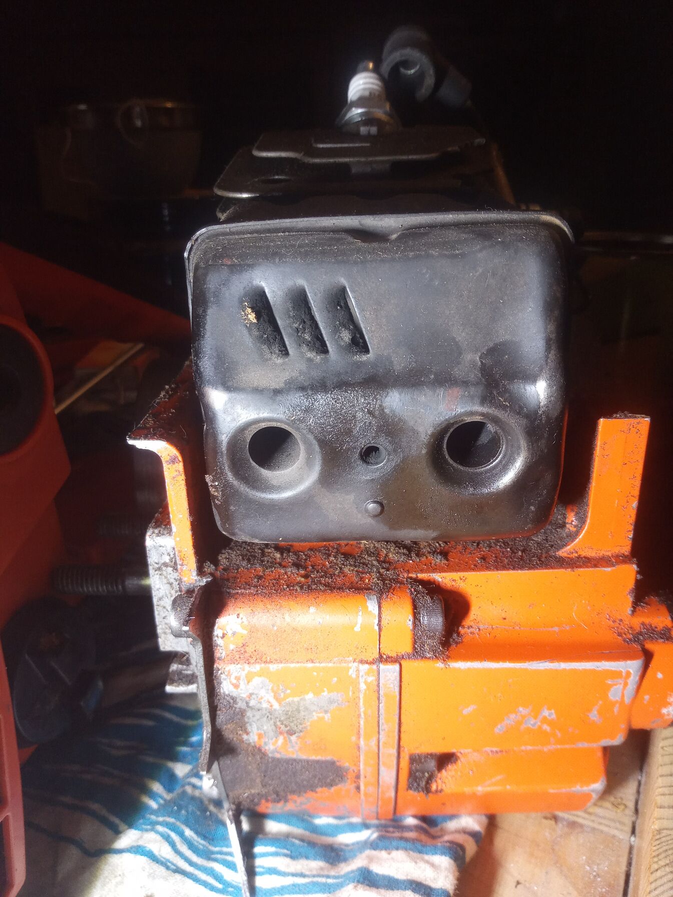

Tanaka 4501
Stihl024 videói alapján találtam ide.
Örülök, hogy van itt japánmániákus meg oleo fan meg bűvölitek a gépeket.
Én műszaki antitálentum vagyok, 5 évesen rengeteg órát szedtem szét, meg szokolrádiókat, az összerakás része nem ment, pedig ezzel nyugtattam öregapám.
A gepparkom most 2 efco, amik működnek, paraszt, tehát farmer üzemmódban. Lovaim vannak, szóval permanens karámépítésben vagyok.
Amik nem működnek, egy hecht 927, ezt szetszedtem és ezen próbálom autodidakta módon tanulni a szerelést. Szétszedni már sikerült! Valószínűleg szimeringes, mert indult, felpörgött, de 5 centis fába belefulladt. Ott a lendkerék leszedese az első probléma, majd segítsetek légyszi!

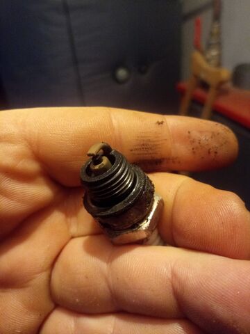

Meg van 2 tanaka ecv 4501, az egyik egy hónapig ment, a másikat tegnap hoztam, de valami nem tetszik rajta. Kompresszió brutális ( legalábbis nehéz meghúzni a zsinórt), 2 rantasra röff, aztán vitte a láncot. Visszacsavartam a T-t, utána nem vagy nem annyira, gazadasra felpörög, de valami nem tetszik rajta.
Gyertyarol mellékelek képet.
hogy jön le a kipufogó?
A lukak alján szegecsfejeknek látszó objektumokat látok.
a jó állapotú, eredetinek tűnő vezető egy kevés km-es gépet sejtet, de a berantó burkolat kitört darabjai, a fémház durva kopása, a henger hűtőlamelláira raéget patina viszont sok használatról árulkodik.
Előre is köszönöm tanacsaitokat!
