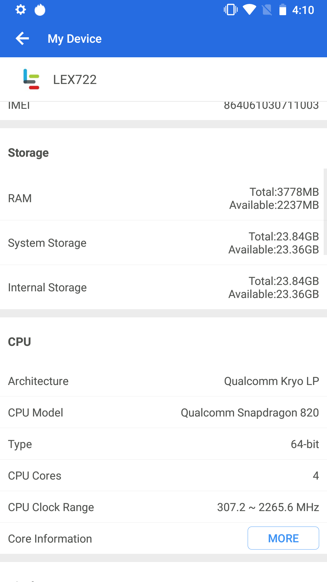

Na feltettem, már a TWRP-ben a külön telepítő is meglepet, nagyon profi! Hibát nem tapasztaltam. Antutu performance módban 152k-t dobott. Amit hiányolok, hogy nem tudok feszültséget és órajelet állítani, nem mintha ez a teljesítmény nem lenne elég, csak örülnék neki..
Az mennyire normális, hogy 23.8GB lett a tárhely, alapból is annyi volt elérhető?

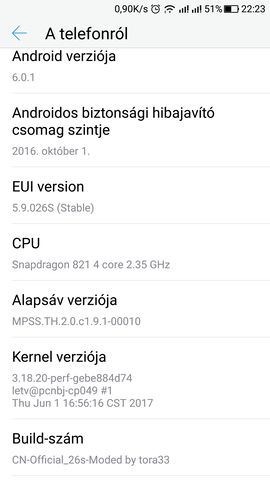

Nemrég bekerült a családba egy LeEco Le Pro 3 AI Edition x650 telefon, a tinydeal-ről lett rendelve és a rajta lévő rom nem valami gördülékeny, tudnátok rá ajánlani valamit?
Segítségeteket előre is köszönöm! -

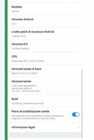

paolinho
Basszus! Ez lesz a magyarul is tudó tora33-féle rom X720-ra!
Tutira, mert teljesen megegyeznek az alábbi adatok:
Android verziója:
6.0.1Androidos biztonsági hibajavító
csomag szintje:
2016. október 1.EUI version:
5.9.026S (Stable)CPU:
Snapdragon 821 4 core 2.35 GhzAlapsáv verziója:
MPSS.TH.2.0.c1.9.1-00010Kernel verziója:
3.18.20-perf-gebe884d74
letv@pcnbj-cp049 #1
The Jun 1 16:56:16 CST 2017Build-szám:
CN-Official_26s-Moded by tora33 -
paolinho
Anno a Leeco.re-n lehetett hozzáférni a romhoz. Én legalább is ezt onnan szedtem le, és TWRP alól toltam rá a BB72-féle 023S-re.
Jelenleg viszont "rászoktam" a Paranoid 7.3.1-re, így ha esetleg ezzel valami gebaszom lenne, fogom csak visszatenni a korább használt romot.
XDA-n elő szokott fordulni tora33, talán meg lehetne próbálni ráírni a multi language témában, hátha tud segíteni. Sajna az én angolom gyatra, de esetleg valaki, aki jól beszéli a nyelvet, és érdeklődik is a téma kapcsán, talán megpróbálhatna kontaktálni a sráccal. -

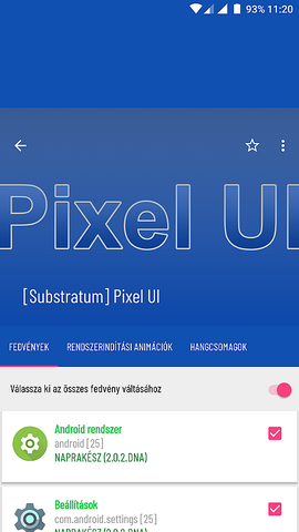

LantosBerry8
Paranoid alatt megy a substratum?

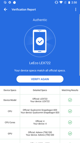

nagyarcz
Üdv mindenkinek!
Nemrég vettem egy LeEco Le Pro 3 Elite készüléket, de van egy kisebb probléma vele, hátha tudtok segíteni ( sajnos az oldal nem reagált a ticketre, mármint a gearbest), melóba menet egyik este akarok lőni egy fotot, akksi 70%-on volt és a led villanása után a telefon kikapcsolt. Azóta se kép se hang. Próbáltam rádugni pc-re próbáltam mindenféle resetet, de se kép se hang, meg se nyekken. Mi lehet a gond? Valami elszállhatott benne? Ha igen, mekkora lehet a baj?
üdv
nagyarcz -
