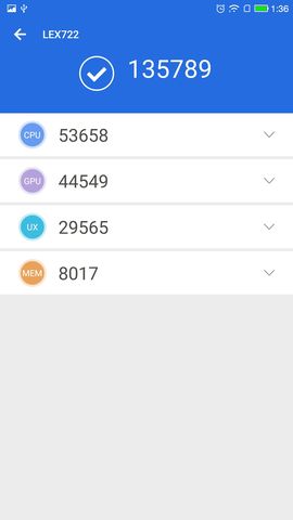

Írtad az antutu-t, neked mennyit dobott??
Meg még amin megakadt a figyelmem, hogy a MIUI 9-ben tényleg annyival jobb, vagy egyáltalán tényleg jobb a hangzás?? EUI-ban bekapcsolt, beállított Dolbyval is igen király, a fülesről ne is beszéljünk! Lehet ezt még fokozni ezzel a vassal??![;]](//cdn.rios.hu/dl/s/v1.gif)

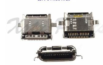

Visszatért a telóm az élők világába, már egy hete kész, eddig volt a tesztüzem, minden szuper!!
Június óta volt parkoló pályán az elégett USB csati miatt, sehol sem lehetett kapni hozzá gyári teljes funkciós boardot, Alin is csak a gagyikat, amikről hiányzik egy csomó alkatrész, így se gyors töltés, se OTG, se CDLA hang sem elérhető!
Sok-sok email és keresgélés sem vezetett eredményre! De meglett a megoldás, mégis csak be lehet szerezni mindent ha megfelelő helyen keressük!
Valahol találtam egy linket a kínai belsős TAOBAO piactérhez!
Eddig nem ismertem ezt az oldalt sem, ez teljesen Kínai, de Chrome-al a fordító funkció használatával jól használható! Be is tudtam regelni..
Nem akartam elhinni, de több eladónál is lehet kapni gyári boardot elég olcsón! Meg tényleg van minden ami kellhet!
Egyetlen egy probléma, hogy nem szállítanak külföldre, még csak vissza sem írnak, nem fognak neked google fordítózni.. Tehát Full Kínai oldal!De van megoldás!! Van egy csomag továbbküldős oldal, a Yoybuy, ami pont erre van szakosodva! Tud angolul és van Paypales fizetési lehetőség is!
Ha beregelsz lesz egy kínai címed, egy postafiókod, hova kapod a csomagot, de igazából ezzel nem is kell foglalkozni. Mindent ők intéznek, csak a Taobaos linket kell bemásolni a Yoybuy-ra és ott meg is tudod vásárolni angol nyelven... Ha megérkezett hozzájuk a csomag a Taobaos eladótól, akkor kell fizetni a hazaküldést, meg a szolgáltatás díját!
Persze nem ingyen van, de 5-10 dollárt simán megér, ha az embernek olyan alkatrész, vagy cucc kell, ami máshol nem beszerezhető! Pl. kijelzőt is vettem újat 3500 Ft-ért, Alin 5-K alatt nincs és eredeti gyári!!
Én mindenkinek ajánlom, ha nem találtok valamit, irány a TAOBAO és vásárlás meg Yoybuy-en keresztül!
A megérkezett alkatrész szuper, teljesen gyári és van most már megfelelő kábelem is a gyors-töltéshez! Bár nem fogom használni sűrűn, de kipróbáltam, jól működik és nem melegszik semmi!
Ne használjátok a gagyi gyárit én a Oneplus-os DASH kábelt nagyon tudom ajánlani! Olcsón beszerezhető az is!Más:

Akkor látom te is úgy jártál mint én, hogy elégett az USB csati?? Akkor ez tényleg minőségi probléma, szerintem nem csak a kábel a hibás, hanem az USB csati sem bírja a gyors töltéskor átfolyó nagy áramot!
Szerintem jobb lenne ha mindenkinek tanulságos lenne és senki nem erőltetné ezt!Egyébként most fogjuk megpróbálni kicserélni a csatit, elég gány egy meló azon a kis panelen nem tudom, hogy sikerülni fog e.. Majd meglátjuk, reménykedem!
Sajnos normális, gyári beszerezhető csere panel nincsen hozzá, esetleg döglött x722-esekből lehetne szerválni!

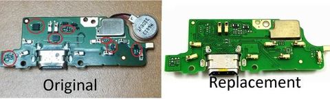

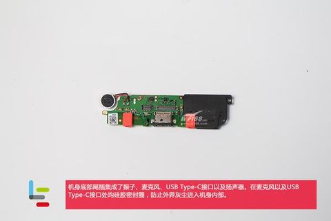

Sajnos megszívtam, az USB kábel csatlakozójával történhetett valami és gyors töltés közben kinyírta az USB csatiját a telómnak!!
Későn vettem észre, hogy melegszik, de akkor már túl késő volt! Kicsit meg is égett, illetve meg is olvadt... Sem tölteni, sem kommunikálni nem tudok már vele a csatin keresztül. Szépen lemerült, ennyi volt!Nincs szerencsém a Leecoval....
Hálisten szét tudtam szedni szépen roncsolás nélkül, a kijelző is sértetlen maradt, így a cserét megúsztam!
Az USB boardot kiszedtem. Baja nincs, csak a csatlakozó sérült!
Sajnos neten csak után gyártottat találni, azokról a boardokról meg hiányzik egy csomó alkatrész...
Hihetetlen, hogy egy normálisat nem árulnak!! Így nem működik velük az OTG, sem a gyors töltés!
Persze a forraszpontok rajtuk vannak és nyamvadt 6-12 dollárért árulják őket! Hogy mi a fenéért nem lehet normális pótalkatrészt gyártani, azt nem tudom, legyen 20-30$, de akkor legyen teljes, úgy lenne legalább értelme..
Sima USB C csatit rendeltem, meg komoly C-s töltő kábeleket is! Az a terv, hogy megfelelő körülmények között ki lesz cserélve a csatlakozó. Ha nem jönne össze, akkor ilyen félig kész boardot rendelek és az alkatrészek lesznek átültetve. Vagy ha tudok szerezni másikat akár használtan is, akkor arra lesz cserélve.
a fene megette ezeket az xyz**** kínaiakat, hogy nem tudnak normális csere alkatrészeket gyártani..

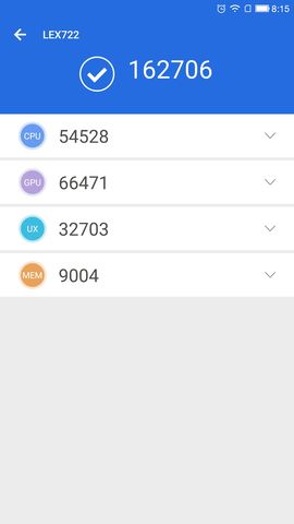

Köszi! Tűrhető eredmény, mondjuk nekem full maxon kernelben állítva 169-170k-t dob, de akkor a GPU is performance módbanban fut, max órajelen, meg persze fixen a CPU magok is..
Szóval szerintem összevetve hasonló az eredmény.Ha kevesebb az extra, hát nem tudom.. Marad ez, nekem elég jó ez az üzemidő is. Kíváncsi leszek mikor jön az EUI 6, egyelőre csak LeMax2- re van teszt verzió.. Jó lenne azért egy frissebb, biztonságosabb rendszer..

Közben én is kipróbáltam! Meg tudom erősíteni, tetszik a felület, de katasztrófa az optimalizálatlansága és emiatt a teljesítmény is katasztrofális. Ez van sajnos..

Mondjuk érdekes, hogy nálad a 3D-re jóval több pontot adott, viszont a CPU-ra kevesebbet. Majd esetleg megnézhetnéd ha lesz időd, hogy performance módban, maxon mennyit dob feltöltött akksival!
Azért nem értem a dolgot, mert korábban hari73f fórumtársunknak 190k felett dobott az új antutu is, fogalmam sincs milyen beállításokkal lehet ezt elérni..
Vagy lehet, már nem lehet az új verziókkal?!
Mondjuk egyelőre még nem kell a napi használathoz ekkora teljesítmény, játékokhoz sem, mert elég a 170k-nyi is bőven. Mondjuk azért van ami már majdhogynem kihasználja!
