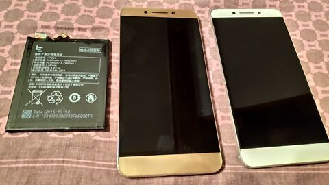

MDMogyi19 #2382 üzenetére
Én annak idején kétszer is cseréltem képernyőt, és, ha az már lent van, könnyen hozzáférhető az akku is.
Itt egy kis segédlet, óvatosan szerintem belevághatsz Te is.De egyébként a Face-en volt egy Sultan mobilszervizes tag (www.facebook.com/sultanmobilszerviz) aki valahol a 13. kerületben dolgozik/zott.
sultamobilszerviz@gmail.com volt az email-címe. Anno ő szervizelte a Spemall-os garis készülékeket, többek között a LeEco készülékeket is. Próbáld meg felvenni vele a kapcsolatot. -
MDMogyi19
Tud valaki ajánlani szervizt vagy szakit aki akksit cserélne?
Köszi. -

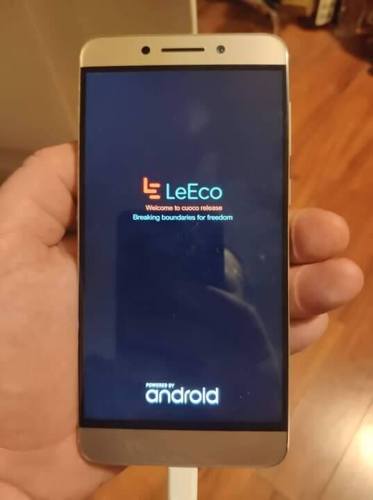

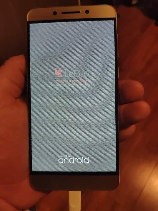

MarcoDoma11
Esetleg van valakinek kijezoje elfekvobe? Sajnos amit rendeltem hozza az nem ad kepet :(
Danika256
Ha vaklakinek van rossz x720-a, de az alaplapja jó és nincs rá szüksége, írjon rám! Sajnos az enyém megadta magát és nem sikerült megjavítani. De szeretném megmenteni mert minden alkatrészem is van hozzá, csak board kéne
Köszi -
