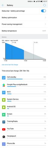

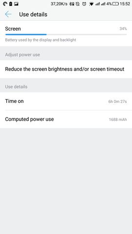

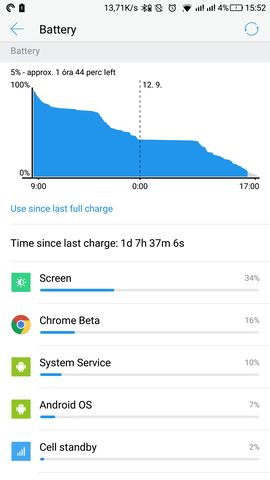

Csak az akkufun-ok kedvéért egy újabb adat a MoKee kapcsán: a képernyő idő 56%-nál 2ó 50perc

Más: tesztelgetem a MoKee-féle Oreo romot, és azt kell mondjam, nagyon megnyerő számomra.
Nagy akku produkciókról nem tudok sajna ennél sem beszámolni, de azt gondolom, hogy ez inkább a két éves akkumulátorom teljesítményének a hibája.
Mondjuk én nem használok Alkalmazkodó fényerőt, és spórolni sem nagyon spórolok semmin. Most ugyan meglepve tapasztalom, hogy 75%-on áll 1ó 18 perc képernyő használattal, ami nem is annyira gáz. -

Nem tudom pontosan mitől, de mostanában azt tapasztaltam a Bootleggers rom kapcsán, hogy mintha egy kicsit gyorsabban merülne a készülék a megszokottnál. Pl. 100%-ról 2-3 óra alatt leesik 15-16%-ot úgy, hogy közben csak készenléti üzemben van.
Azon meditáltam, hogy ez akku, vagy szoftver probléma?!
Mindenesetre próbából feltettem most egy Mokee rom-ot, ami egyelőre nem sokkal produkál különb dolgokat a Bootleggers - nél, ha csak azt nem írnám javára, hogy meglehetősen gyakran adnak ki rá újabb, és újabb frissítéseket.
Na mindegy, egyelőre tesztelgetem ezt is. -

Majd 2 hetes tesztelés után azt kell mondjam nagyon jó ez a Chris féle 30S, minden része jól működik, egyedül a magyar nyelv hiányos, illetve nem oldódott meg az akksi merülésem..
Teljesítményben és extrákban hozza a CUOCO92 féle 28S magas színvonalát, talán pár dologgal még gyarapodott is. Antutu ugyanúgy 160-175K szórásban mozog, játékok közül minden megy maxon, szóval kihajtja a hardvert!
Appok is jól mennek, nekem egyedül a legújabb Titanium Backup nem indult el, de ha jól emlékszem az már a 28-ason sem működött! A Face unlock is szuperül működik, elég stabilan felismer sapkában is, másnak nem oldott fel
Egy gondom van a telóval, hogy a nagy javítás óta elég keményen merül a cella készenlét miatt, nem tudom FW váltás segítene e, jelenleg a legújabb 28S-é van fent!
Betettem a képet egy este + éjszaka nyomogatás nélküli merülésről, csak készenlétben volt a teló mobilnettel, Vodafone 4G-B20-on!
Korábban ennyire nem szokott merülni, nem tudom nektek mennyire merül, de szerintem ez nagyon rossz! Valaki tapasztalt már hasonlót?
Az akksim tökéletes, ha nem SW akkor lehet az új USB board miatt van, igaz full gyári, de ezen keresztül megy az antenna jel is, illetve ez csatlakozik a házra, mint vevőre és innen megy koaxon az alaplapba a GSM jel..
Remélem nem az a gond, mert amúgy minden tökéletesen üzemel! szívesen várom az ötleteket, véleményeket!
