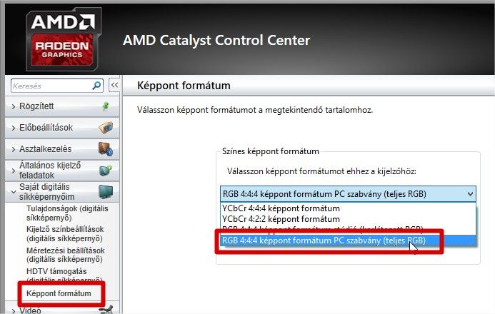

ötletem sincs, hogy ez miért kell, de ez egyből helyrehozta... a trükk: nem a normál menüben kellett keresni, hanem a 3d beállítások mellett. tiszta hülyék... a normál menüt átnéztem már többször is, de nem jutott eszembe, hogy van egy *másik* menüje is.
ezer hála!
ezt kellett még átkapcsolni az elsőről az utolsóra...

Szóval adott egy LG D2343 monitor, amin HDMI-n csúnya a kép (nem villog, vibrál, stb, teljesen stabil, így szerintem nem a HDMI kábel gyengesége), egyes képelemek mintha valami veszteséges eljárással tömörítve lennének, míg DVI-n korrekt. Ha a DVI kábel gép felőli oldalára teszek HDMI átalakítót (tehát gép HDMI->monitor DVI), akkor ugyanúgy jó, viszont ha a monitor oldali végére (gép DVI->monitor HDMI), akkor ugyanúgy rossz, mintha HDMI kábelt használnék -- ebből azt tudom leszűrni, hogy vélhetőleg a monitor HDMI bemenete nem viselkedik úgy, ahogy illenék. A menüben nem leltem semmi beállítást, ami helyrehozná ezt...Sony RAW (ARW), 10MB/db (pl. xnview is megjeleníti):
