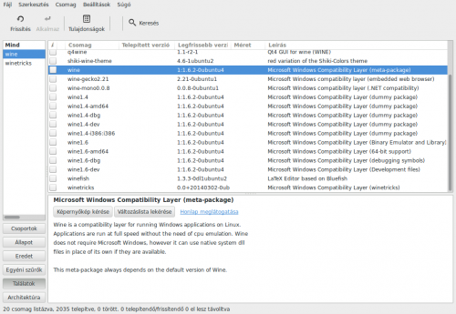

Ha nem találod a Szoftverközpontban (ez amolyan ingyenes alkalmazásboltféle), akkor próbálj neten rákeresni. Sokszor a csomagkezelő is felismeri a csomagot, csak beírod a terminálba, hogy a program nevét, mintha már lenne telepítve. Erre a rendszer egy kis gondolkodás után beböffenti, hogy ilyen nincs a gépen, de a franctudjamianeveacsomagnak nevű csomag tartalmazza és telepítheted a apt-get install franctudjamianevecsomagnak utasítással. Aztán már tudod is, hogy mit telepítsél. Nem ördöngösség.
Sajnos a Szoftverközpontban nem minden csomag látszik (bár a legtöbb látszik), ezért kell terminálból csomagkezelőzni. Néha a csomagkezelőnek meg kell adni alternatív tárolót, azt felveszi forrásként (add-apt-repository vagy a Szoftverközpont valamelyik fülénél is lehet ilyet hozzáadni, vagy a /etc/apt/sources.list fájlba is bele lehet szerkeszteni ), és utána már abból is lehet telepíteni, csak először kell hozzá egy apt-get update is, hogy átnézze a csomagkezelő az új tárolókat is, és nyilvántartásba vegye az azon lévő csomagokat is. Sok linuxos program weboldala eleve írja is, hogy hogyan kell telepíteni azt az illető programot Linuxra, milyen csomagnevet vagy tárolót kell megadni, csak be kell másolgatni a terminálba, de mindig csak 2-3 sor az egész, valami add-apt-repository vagy apt-get update, meg apt-get install az egész, rá fogsz ismerni, egy idő után kívülről fogok fújni ezeket a parancsokat.
