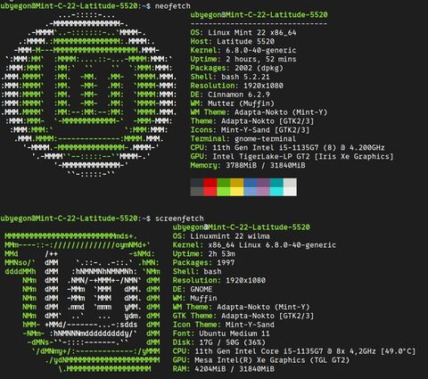

Szerintem a p1-p4 mehet a levesbe nyugodtan, amúgy a notebookban lévő pici SSD-n volt rajta a Win, nem használtam túl sokáig.
Ezen a meghajtón van amúgy a Linux Mint 22, ami az aktív GRUB-ot tartalmazza, a 2230-as SSD-t akár ki is szedhetem a gépből, nem kell sokat gépészkednem utána.
Eszköz Start Vége Szektorok Size Típus
/dev/nvme0n1p1 2048 1050623 1048576 512M EFI System
/dev/nvme0n1p2 1050624 105908223 104857600 50G Linux filesystem
/dev/nvme0n1p3 105908224 210765823 104857600 50G Linux filesystem
/dev/nvme0n1p4 210765824 315623245 104857422 50G Linux filesystem
/dev/nvme0n1p5 315623424 420481023 104857600 50G Linux filesystem
/dev/nvme0n1p6 420481024 525338623 104857600 50G Linux filesystem
/dev/nvme0n1p7 525338624 986712063 461373440 220G Linux filesystemEz a neofetch elég béna képet ad amúgy...
Ez igen kedves tőled!
Egyre jobban tetszik ez a Windows, fel is hívtad rá a figyelmem, a kisebb SSD-n jól elfoglal 75GB helyet, meg is nézem elvan-e a Dell Latitude enélkül is vagy sírni fog, ha megpurgálom kissé...
/dev/nvme1n1p1 2048 206847 204800 100M EFI System
/dev/nvme1n1p2 206848 239615 32768 16M Microsoft reserved
/dev/nvme1n1p3 239616 156772546 156532931 74,6G Microsoft basic data
/dev/nvme1n1p4 498554880 500115455 1560576 762M Windows recovery environment
/dev/nvme1n1p5 156774400 261631999 104857600 50G Linux filesystem
/dev/nvme1n1p6 261632000 345518079 83886080 40G Linux filesystem
/dev/nvme1n1p7 345518080 418918399 73400320 35G Linux filesystem
/dev/nvme1n1p8 418918400 492318719 73400320 35G Linux filesystem -

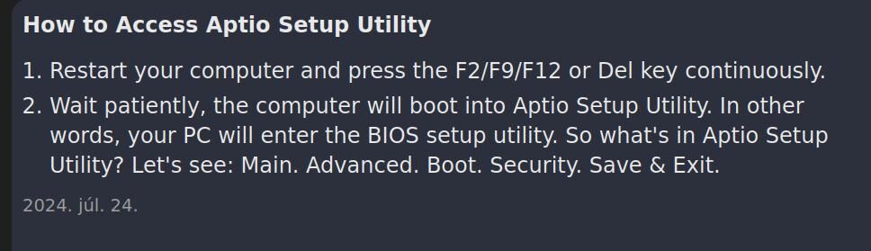

Dehogyis, bekapcsolás után vagy az F12 vagy F9 esetleg valamelyik e kettő közötti gombot kell nyomni és akkor jön be a pendriveon lévő live bootmenüje. Legacyban nem a BIOS-ból bootolunk.

Intel SGX nem volt bekapcsolva, hát ugye...persze ez igen ritka probléma amúgy, laikusnál gond lett volna.
Akkor értelemszerűen nem a iso kiírás volt a gond. De ez a swap fájl és Mint 22, hát elég érthetetlen. Nálam nem csinált 32GB mellé, az tuti. Vannak itt azért rejtélyes dolgok.

Nem, suspend az RAM-ba dolgozik, hibernálni nem tudnál swap nélkül. Dell Latitude 5520 is megy szépen alvóba lecsukáskor.
Amúgy minimális swap file-t érdemes csinálni, azt írják mindenütt, ha nem akarod dobni a helyet, akár dinamikus swap file-t is csinálhatsz, bár 1GB normál swap nem annyira vészes. Ezt a dphys-swapfile lehet érdemes lenne kipróbálni, lehet kell hozzá a swapspace is, nem láttam még működés közben.
