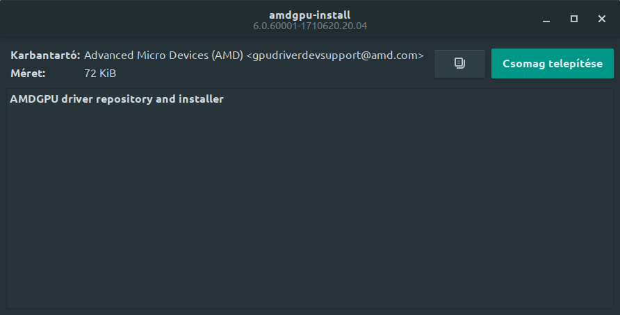

rup1u5
#93191
Az a 14kb-os valami egy .deb tömörített telepítő fájl, ha letöltöd és duplakkattansz rajta, egy ilyen ablak ugrik fel és telepítheted is...hogy mit fog csinálni, az kérdéses, mert úgy látom ez az amdgpu csomag, de gondolom frissebb, mint ami a rendszerben van:
ubyegon@ubyMintC-212:~$ sudo apt install mangohud
[sudo] ubyegon jelszava:
Csomaglisták olvasása... Kész
Függőségi fa építése... Kész
Állapotinformációk olvasása... Kész
Javasolt csomagok:
libxnvctrl0
Az alábbi ÚJ csomagok lesznek telepítve:
mangohud
0 frissített, 1 újonnan telepített, 0 eltávolítandó és 0 nem frissített.
Letöltendő adatmennyiség: 569 kB.
A művelet után 1.297 kB lemezterület kerül felhasználásra.
Letöltés:1 https://mirror.niif.hu/ubuntu jammy/universe amd64 mangohud amd64 0.6.5-2 [569 kB]
Letöltve 569 kB 0mp alatt (3.367 kB/s)
A korábban ki nem választott mangohud:amd64 csomag kiválasztása.
(Adatbázis olvasása ... 641719 fájl és könyvtár van jelenleg telepítve.)
Kibontás előkészítése: .../mangohud_0.6.5-2_amd64.deb ...
Kibontás: mangohud:amd64 (0.6.5-2) ...
Beállítás: mangohud:amd64 (0.6.5-2) ...
Aktiválók feldolgozása: man-db (2.10.2-1) ...
ubyegon@ubyMintC-212:~$Megnéztem ezt a mangohud install-t, egy pillanat alatt fenn van.
Amúgy egy
inxi -Fxxxkimenet Programkód gombbal jó lenne most már, hogy ne legyen mindenki vakon. Én még akkor is vakon leszek nyilván, de legalább az egyszerű telepítéseket le tudom csekkolni.
frissíts, mert szerkesztettem a hsz-t
