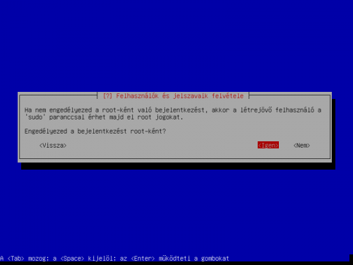

Jah, egyrészt rakd fel a manjaro-t, másrészt próbáld ki a karakteres telepítőt Debianban. Majdnem ugyanaz mint a grafikus, csak nincsenek képecskék meg csicsácskák.
#426 colomb2 kommentjében látszik is hogy néz ki, én világéletemben így telepítettem Debiant, és mindig sikerült.

_Dumber_: Nem tudom a pontos szöveget, de úgy rémlik benne van hogy sudo kerül fel (vagy legalább utalás van rá)
