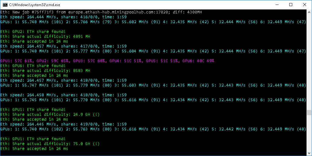

Nálam így most falból mérve: 960W / 263Mh/s (3x 1080 Ti - 70%/0/+800, 3x 1070 Ti - 60%/0/+700)

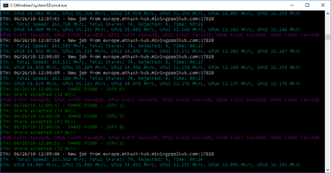

17 óra után 2db incorrect share van; 3741/2 (0,05%), és ez a 2db is az egyik 1080 Ti-n van.
Nálam ~12 óra után 1 incorrect share van PhoenixMiner 3.0c-vel:
*** 12:13 *** 7/6 10:48 **************************************
Eth: Mining ETH on europe.ethash-hub.miningpoolhub.com:17020 for 12:13
Eth: Accepted shares 2683 (0 stales), rejected shares 0 (0 stales)
Eth: Incorrect shares 1 (0.04%), est. stales percentage 0.00%
Eth: Maximum difficulty of found share: 24.9 TH (!!!)
Eth: Average speed (5 min): 261.971 MH/s
Eth: Effective speed: 263.46 MH/s; at pool: 263.46 MH/sÉn arra jöttem rá, hogyha menet közben basztatom az OC-t, akkor hajlamosabb utána többször hibázni. Viszont ha már a bevált beállításokkal indítom, akkor onnantól minden rendben van.

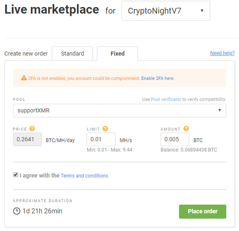

Bathalsar
#44692
Easy to learn, hard to master
De csak azért, mert jól kell pool-t, algoritmust és persze az időt megválasztani, hogy elkaphass valamilyen valós, vagy vélt hullámot, amitől jövedelmező lesz ez a befektetés.Ez pl. egy Fixed order, amivel piaci áron veszed az erőforrást, hogy biztosan ki legyél szolgálva a megadott sebességgel a teljes időtartamra, míg a kereted tart:
- fix 10 KH/s
- 0,005 BTC-ért
- 1 nap 21 óra időtartamraHa dupla ennyi sebességet szeretnék, akkor ugyan ennyi BTC-ért csak fele ennyi ideig futna.
Lehet Standard-ot is választani, ami abban különbözik, hogy képlékeny: ha jön jobb megrendelés, akkor átcsoportosítja tőled az erőforrást máshoz, aki többet fizetett, így hullámozhat a sebességed, nem garantált a fix hash az order futása alatt. Cserébe sokkal olcsóbb tud lenni hosszú távon.
Ezt menet közben is állíthatod; többet fizetnél mégis, növelnéd/csökkentenéd a hash-t, stb. -
