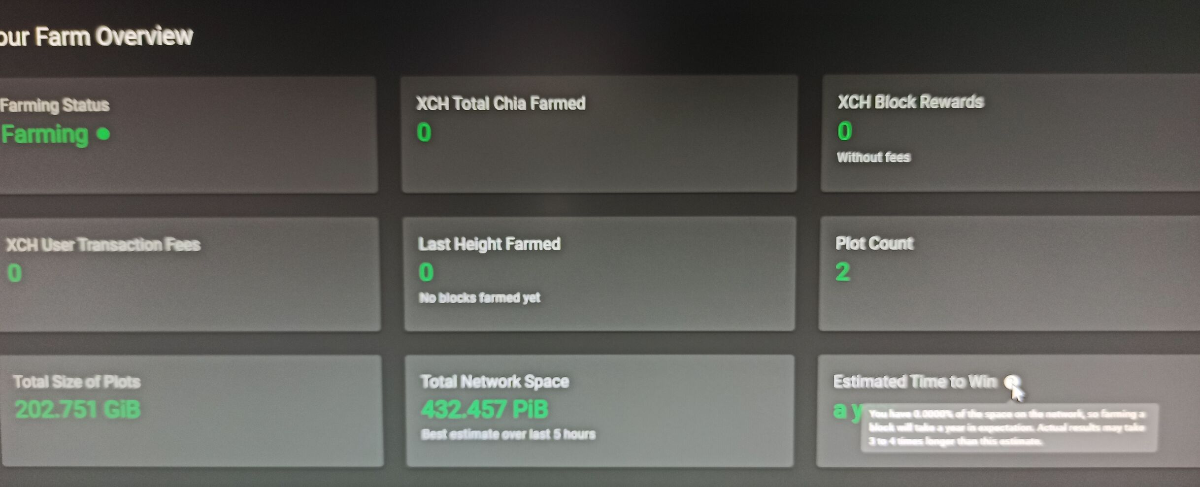

Van ez a chia.net. Próbából létrehoztam egy 100GB-os plot 5,5 óra alatt jött létre egy nvme ssd-n, 16GB RAM-ot és 14 proci szálat adtam neki. A 20TB másfél hónapig tartana ezek alapján.
A 100Gb-ra azt írja, hogy kb. 3 év alatt lehet szerencsém, de a kis kérdőjelre kijön egy újabb infó, hogy ez általában 2-3x több időbe szokott telni...

Tárol is ez a chia valamit? Mondjuk elosztottan titkosított file-okat, vagy mi a haszna?
