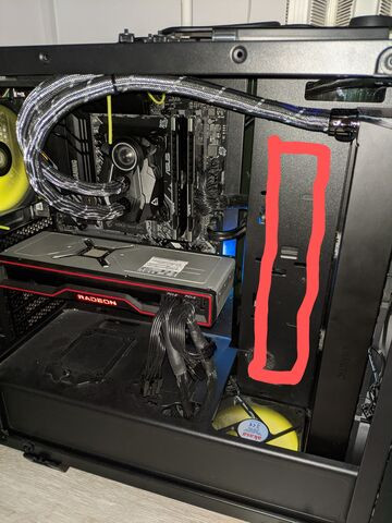

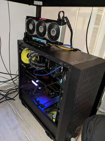

AMD oldalon melyik lap tud normálisan más PCIe csatlakozóba is x8-at tolni?
Nézem, B550, X570, de még az X590-nél is csak x4 lesz a második x16os csatlakozó ha van az 1-es csatiban már egy VGA.
Ha ha a 2db 6800 mellé néznék egy 3060-at, akkor azt csak a fő x16-ba tehetném és az AMD-k mehetnének riserre? -

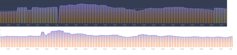

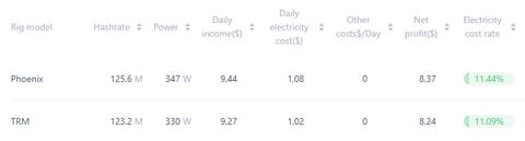

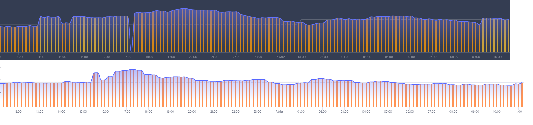

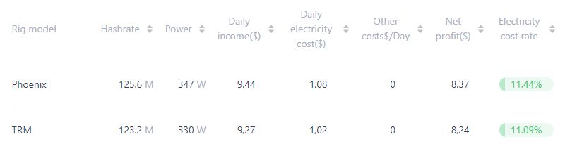

Amúgy én megpróbálnám a TeamRedMinert, nekem az pool-on többet mutatott, plusz valamivel kevesebbet is fogyaszt, illetve használható marad mellette a gép. (még LoL-ozni is tudok közben csak leesik ~56mhs-re a sebesség.
Amúgy a referencia 6800 amit próbáltam az kijelző nélkül 61.5mhs 110W, a custom pedig főleg ugyan ezt (kijelzőre kötve), de már 130W-ból
SoC,Memoria ugyan annyit eszik a 2 kártyán, viszont a GPU valamiért dupla annyit 20w vs 40W azonos feszültség mellett. (lehet a kijelző miatt) -
