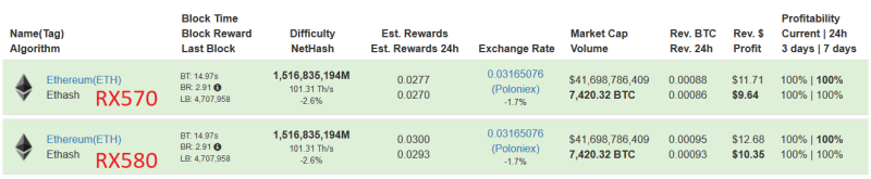

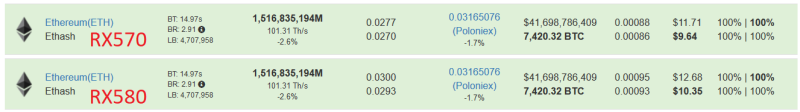

Szerintem sokkal jobb ár/teljesítményűek most az 570-esek: 9-10 USD lapátol, míg az 580-asok 10-12-t. Az, hogy drágábbak, egy dolog, de tápból is erősebbet igényelnek és egy 650-es szerintem eléggé ki van centizve 6 db 580-asnak. Én sokkal inkább 570-eseket, 8 GB RAM-ot tennék a gépbe és egy picit erősebb tápot. RAM, csak a bizti kedvéért, de a tápot semmiképp nem centizném, egy miner stabilitását és hatékonyságát alapvetően az határozza meg.
szerk.: +Tamással egyetértek: SSD bele. Most már tapasztalattal is simán alátámaszthatom, hogy adott esetben +1~2e Ft-on nagyon nem éri meg spórolni, ha stabil, problémamentesen futó rendszert szeretnél. Márpedig egy gép hónapokig kell fusson, hogy behozza az árát, akkor meg fontosak az ilyen apró részletek is.

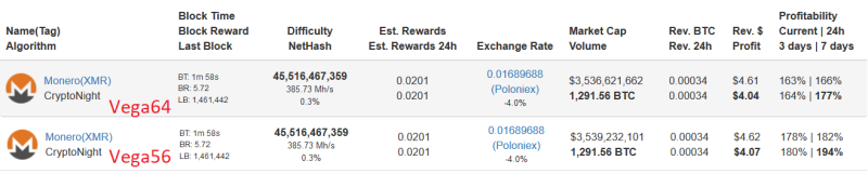

Egy érdekességre lettem figyelmes a Whattomine.com-on. Egyrészt bekerültek a Vegák, másrészt:
